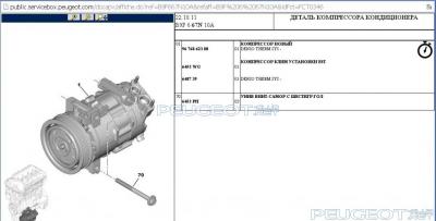

Артем63 Опубликовано 14 сентября, 2014 Опубликовано 14 сентября, 2014 Накрылся компрессор кондея на моем пыже, можно ли узнать по VIN: VF37J5FS0BJ717915 какой купить на замену.
Dimkin67 Опубликовано 14 сентября, 2014 Опубликовано 14 сентября, 2014 Накрылся компрессор кондея на моем пыже, можно ли узнать по VIN: VF37J5FS0BJ717915 какой купить на замену.Можете поискать неоригинал , но цены тоже не порадуют.На разборках возможно что подешевле найдёте.

Артем63 Опубликовано 18 сентября, 2014 Автор Опубликовано 18 сентября, 2014 Подойдет ли этот DENSO DCP21012 Компрессор кондиционера? VIN: VF37J5FS0BJ717915 -1
amgrs Опубликовано 18 сентября, 2014 Опубликовано 18 сентября, 2014 (изменено) Подойдет ли этот DENSO DCP21012 Компрессор кондиционера? VIN: VF37J5FS0BJ717915А что с компрессором случилось. Почему другой покупаете.Подойдет или нет тебе никто не подскажет. В этом деле в первую очередь нужно крепления компрессора проверить, что бы подошли. Шкив. Ну и трубки что бы по диаметру встали Изменено 18 сентября, 2014 пользователем amgrs
