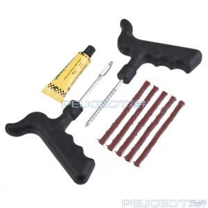

Андрей15 Опубликовано 20 октября, 2014 Опубликовано 20 октября, 2014 У меня в протекторе дырка-воздух оттуда травит.Проверял в ванной, в воде. Шина бескамерная.Реально ли самому как-то заделать такое отверстие?
Vasilyeff Опубликовано 20 октября, 2014 Опубликовано 20 октября, 2014 (изменено) 3 минуты работы. Покупаешь в ближайших автозапчастях инструмент для вставки жгутов, ну и сами жгуты. Рублей 100-200 все удовольствие. Изменено 20 октября, 2014 пользователем Vasilyeff 4
Vasilyeff Опубликовано 20 октября, 2014 Опубликовано 20 октября, 2014 (изменено) Правую хреновину вставляешь в дырку и зачищаешь. Колесо не должно быть полностью спущенным. Не вынимая шило, вставляешь жгут в иглу по центру, обмазываешь клеем. Вынимаешь шило, вставляешь хреновину со жгутом сантиметра на 2-3, чтобы концы жгута торчали снаружи и резко выдергиваешь. Оставшиеся концы срезаешь ножом. Все Изменено 20 октября, 2014 пользователем Vasilyeff 4

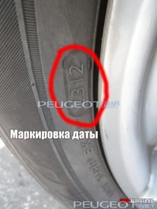

Андрей15 Опубликовано 20 октября, 2014 Автор Опубликовано 20 октября, 2014 Кто-нибудь знает, как определить дату производства шин Gislaved?Там большими цифрами я нашёл 329 1 и ещё есть много маленьких чисел из большого количества цифр.
Vasilyeff Опубликовано 20 октября, 2014 Опубликовано 20 октября, 2014 (изменено) Кто-нибудь знает, как определить дату производства шин Gislaved?Там большими цифрами я нашёл 329 1 и ещё есть много маленьких чисел из большого количества цифр.Согласно предписанию Департамента транспорта США (DOT – Department Of Transportation – эта организация, в том числе, сертифицирует шины для продажи на рынке США), дата производства шин наносится на боковую поверхность покрышки обязательно, причем в четко обозначенной форме. С 2000-го года – это четырехзначное число в овале, первые две цифры которого означают порядковый номер недели года, а последние две цифры – год производства. Т.е., например, кодировка 3706 на боковине шины означает, что шина сделана на 37-й неделе 2006 года. Данное правило касается всех шин всех производителей, которые ориентируют свою продукцию в том числе и на рынок США (сертификация DOT для американского рынка обязательна). По факту все ведущие производители шин следуют этому правилу, независимо от географии распространения шин.До 2000 года дату производства на шинах обозначали трехзначным кодом (первые две цифры – номер недели, последняя – код года). Изменено 20 октября, 2014 пользователем Vasilyeff 1
alapeugeotovod-vot Опубликовано 20 октября, 2014 Опубликовано 20 октября, 2014 (изменено) надо ехать в шиномонтаж и ставить грибок и ерундой не страдать,да и жгут со временем дырку с мизинец сделает(считается временным ремонтом что бы доехать до шиномонтажа и поставить грибок) Изменено 20 октября, 2014 пользователем alapeugeotovod-vot
Vasilyeff Опубликовано 20 октября, 2014 Опубликовано 20 октября, 2014 надо ехать в шиномонтаж и ставить грибок и ерундой не страдать,да и жгут со временем дырку с мизинец сделает.ерунда. нормально поставленный жгут стоит вечно
alapeugeotovod-vot Опубликовано 20 октября, 2014 Опубликовано 20 октября, 2014 (изменено) ерунда. нормально поставленный жгут стоит вечноерунда.правильно поставить грибок,жгут больше никогда не поставлю,связывался с этим гоном. Изменено 20 октября, 2014 пользователем alapeugeotovod-vot

Микола ded Опубликовано 2 декабря, 2014 Опубликовано 2 декабря, 2014 Я на мондео семь лет назад ставил жгут, а спустя месяц был на СТО и попросил заменить жгут. Ответ был прост - У тебя что лишние деньги люди ездят и никто не жалуется. Еще отъездил полгода, пока не продал машинку. 1
Sergejj78 Опубликовано 3 декабря, 2014 Опубликовано 3 декабря, 2014 Раз на раз не приходится, как повезет, все равно со временем жгут деревенеет, и периодически спускает, кто то может и два года откатать с ним а кто и месяц. А что лучше так на вкус и цвет как говориться...... По мне так грибок.
