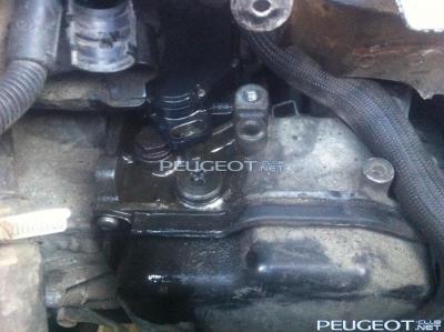

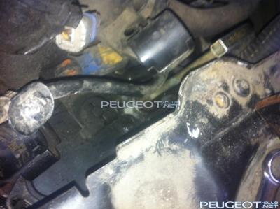

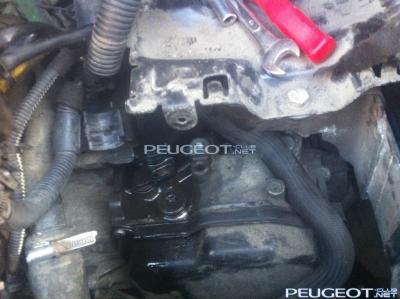

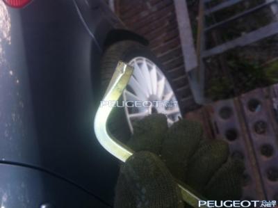

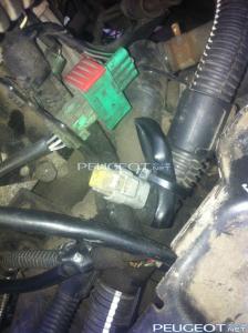

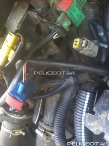

PSspb Опубликовано 31 августа, 2013 Поделиться Опубликовано 31 августа, 2013 вообщем сегодня была попытка замены, вот фотособственно сняв корпус фильтра мы видим это )) чуть ближе) и кажется что надо открутить ржавый болт ) но это не так )) а болт то там вот) но к сожалению результат такой (((( кстате снизу (сливной болт оказался тоже таким же под этот ключ) и результат не заставил себя ждать вообщем нужно что то более крепкое и самое интересное нашел фишку непонятно что к чему если кто знает отпишитесь уж оч интересно ))) Ссылка на комментарий Поделиться на другие сайты Поделиться
Роман Колосков Опубликовано 31 августа, 2013 Поделиться Опубликовано 31 августа, 2013 (изменено) Привет! Так у тебя в чем вопрос в фишке? Или в открутке болтов? А у тебя на датчик температуры двигателя фишка одета и провода к ней идут? И второе так называемый Егр стоит или нет? И обрати внимание на твоей фишке провод длинный и хомутом схвачен. Вверху все стоит? Никаких крепежных болтов нет? Изменено 31 августа, 2013 пользователем Роман Колосков Ссылка на комментарий Поделиться на другие сайты Поделиться
Роман Колосков Опубликовано 31 августа, 2013 Поделиться Опубликовано 31 августа, 2013 У меня на авто такая же фишка стоит отключенная. В том месте где насос Егр или как его правильное название должен стоять. Она тож с длинным проводом. Возможно это от него. А вообще у тебя все что на авто стоит абс, аирбэги, и остальное все исправно? Лампочек на панели никаких не горит? Ссылка на комментарий Поделиться на другие сайты Поделиться
PSspb Опубликовано 31 августа, 2013 Поделиться Опубликовано 31 августа, 2013 все такто гуд) ниче не горит, все работает, вот просто нашелся какойто провод думал что может откуда выпал и люди до меня его просто подцепили на хамут и забили, а что за насос такой ? егр , что качает? ну а второе это узнать чем эти крышки то откручивать? наличником от дверной ручки? Ссылка на комментарий Поделиться на другие сайты Поделиться
Роман Колосков Опубликовано 31 августа, 2013 Поделиться Опубликовано 31 августа, 2013 все такто гуд) ниче не горит, все работает, вот просто нашелся какойто провод думал что может откуда выпал и люди до меня его просто подцепили на хамут и забили, а что за насос такой ? егр , что качает? ну а второе это узнать чем эти крышки то откручивать? наличником от дверной ручки? "EGR" (Exhaust Gas Recirculation) - это "рециркуляция отработавших газов". Из самого названия становится уже понятным, что принцип работы данной системы основан на возвращении определенного количества отработавших газов обратно в цилиндры двигателя для окончательного сжигания. У меня на авто если капот открываем и смотрим на двигатель то слева крепление как на генераторе. В этом месте должна стоять эта система, но ее за ненадобностью убрали, а фишка как у Вас от нее так же торчит. А что касаемо пробок для залива и слива масла, то мне их откручивали верхнюю шестигранником а нижнюю ключем. И под нижней вместо ее прокладки стоит медная шайба, чтоб масло не сочилось. Ссылка на комментарий Поделиться на другие сайты Поделиться
PSspb Опубликовано 31 августа, 2013 Поделиться Опубликовано 31 августа, 2013 ок на генераторе ниче нет я итак помню, да и проводок сликом коротенький, так как я его сфоткал рядом с поддоном для аккумулятора, видимо чтото можно подключить, нус будем думать как открутить, хотя мне тут не так давно предложили за 3 тр поменять масло 4 литра и клапана (с учетом что клапана и масло я куплю сам) Ссылка на комментарий Поделиться на другие сайты Поделиться
Роман Колосков Опубликовано 31 августа, 2013 Поделиться Опубликовано 31 августа, 2013 ок на генераторе ниче нет я итак помню, да и проводок сликом коротенький, так как я его сфоткал рядом с поддоном для аккумулятора, видимо чтото можно подключить, нус будем думать как открутить, хотя мне тут не так давно предложили за 3 тр поменять масло 4 литра и клапана (с учетом что клапана и масло я куплю сам) есть еще вариант этого проводка, что это проводка парктроников или системы антипробуксовки. Впринципе если попросить у кого есть программа Пежо то по вин номеру скажут какие системы стоят в данном авто. Но на моем авто с этой стороны такого отключенного провода точно нет. Хотя у меня не штатных парктроников ни антизаноса тоже нет. А вот на коробке все смотрел не с него ли эта фишка? Ссылка на комментарий Поделиться на другие сайты Поделиться

Роман Колосков Опубликовано 31 августа, 2013 Поделиться Опубликовано 31 августа, 2013 гдето в течении месяца постоянно езжу в гараж и пользуюсь РР2000 диагностики ошибки смотреть , опции подключал (сейчас ломаю голову с круизом)... ЕСП если нету то и славабогу... не для нашей страны эта опция, коробка на удивление работет замечательно, единственно что типтроник не работает, я там старался конечно высмотреть всевозможные места на удалении провода но там ниче нет мне вот самому интересно от чего этот провод. И судя по фишке на фото он раньше всеж был подключен. Может он от лямбда зонда если каталик удален то он и остался. Если нет то остается найти от чего этот провод вообще берет начало. Тогда может и ответ появиться. Судя по его проводу схваченному хомутом он уходил дальше чем прикреплен. Ссылка на комментарий Поделиться на другие сайты Поделиться
Роман Колосков Опубликовано 31 августа, 2013 Поделиться Опубликовано 31 августа, 2013 Как вариант есть еще омыватель фар. Завтра посмотрю все свои провода и напишу что к чему подключено. Может и ответ появится. Омыватель у меня стоит. Вот где подключен не помню, но с этой стороны пустых фишек точно нет. Ссылка на комментарий Поделиться на другие сайты Поделиться

Диман77 Опубликовано 1 сентября, 2013 Поделиться Опубликовано 1 сентября, 2013 Могу сказать со 100% гарантией этот провод от выключателя фонаря заднего хода МКПП......( Может быть у тебя раньше МКПП стояла или просто проводка одинаковая у всех) Дай свой VIN уж больно интересно посмотреть..... Ссылка на комментарий Поделиться на другие сайты Поделиться
PSspb Опубликовано 1 сентября, 2013 Поделиться Опубликовано 1 сентября, 2013 кстате очень даже может)) vin 83833216 Ссылка на комментарий Поделиться на другие сайты Поделиться
Диман77 Опубликовано 1 сентября, 2013 Поделиться Опубликовано 1 сентября, 2013 кстате очень даже может)) vin 83833216 полностью напиши (перед 8 какая буква В или Е Ссылка на комментарий Поделиться на другие сайты Поделиться
PSspb Опубликовано 1 сентября, 2013 Поделиться Опубликовано 1 сентября, 2013 vf33cnfue83833216 Ссылка на комментарий Поделиться на другие сайты Поделиться
Диман77 Опубликовано 1 сентября, 2013 Поделиться Опубликовано 1 сентября, 2013 (изменено) Получается проводка стандартная, а тебе этот разъём просто не к чему. VIN (Кузов №)VF33CNFUE83833216 Дата производства2004 ПроизводительPeugeot Модель307 хэтчбек Модификация1.6 16V Код модели3A/C Страна производстваФранция Модель двигателяNFU (TU5JP4) Мощность, л.с.109 Объем двигателя, см³1587 Номер шасси83833216 Тип КППАКПП Изменено 1 сентября, 2013 пользователем Диман77 Ссылка на комментарий Поделиться на другие сайты Поделиться
PSspb Опубликовано 1 сентября, 2013 Поделиться Опубликовано 1 сентября, 2013 Вот я тоже так думаю что никчему)) такой же разьем присобачен рядом с педалью тормоза думаю что от концивика сцепления ) Ссылка на комментарий Поделиться на другие сайты Поделиться
