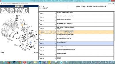

timofeevalexey Опубликовано 31 октября, 2014 Опубликовано 31 октября, 2014 Подскажите пожалуйста какая связь данных клапаном (№1, №7 на фото) между собой, и как они влияют друг на друга?
Calibrik1 Опубликовано 31 октября, 2014 Опубликовано 31 октября, 2014 (изменено) Подскажите пожалуйста какая связь данных клапаном (№1, №7 на фото) между собой, и как они влияют друг на друга? По моему никак не влияют, но точно не знаю.1 клапан - EGR – система рециркуляции выхлопных газов ... Принцип работы EGR состоит в подмешивании части выхлопных газов к воздуху во впускном коллекторе...7- клапан SAI - система служит для увеличения концентрации кислорода в выхлопных газах перед лямбда-зондом и катализатором для более быстрого разогрева катализатора и лямбда-зонда при холодном старте. Изменено 31 октября, 2014 пользователем Calibrik1
timofeevalexey Опубликовано 1 ноября, 2014 Автор Опубликовано 1 ноября, 2014 Проблема в том, что на N сайте умные люди пишут, что у меня не может быть EGR, т.к. двигатель на бензине. Просто чистить собираюсь, вот и интересно, на сколько они вообще влияю на систему.
Calibrik1 Опубликовано 1 ноября, 2014 Опубликовано 1 ноября, 2014 (изменено) На бензине тоже бывает клапан рецеркуляции выхлопных газов, который часть выхлопа возврашает во впуск, засирая копотью, коксом, нагаром мотор во имя экологии. У меня 2,2 ew12j4, вместо ЕГР стоит заглушка с завода, а насос воздуха в катализатор собираюсь удалить, т. к. В будущем при удалении катализатора она бесполезна... Имхо, две ненужные системы. Изменено 1 ноября, 2014 пользователем Calibrik1
Мартын Опубликовано 1 ноября, 2014 Опубликовано 1 ноября, 2014 На бензине тоже бывает клапан рецеркуляции выхлопных газов, который часть выхлопа возврашает во впуск, засирая копотью, коксом, нагаром мотор во имя экологии.У меня 2,2 ew12j4, вместо ЕГР стоит заглушка с завода, а насос воздуха в катализатор собираюсь удалить, т. к. В будущем при удалении катализатора она бесполезна... Имхо, две ненужные системы.Не забывайте,что у вас VVT стоит.С его помощью и производится функция EGR.
Calibrik1 Опубликовано 2 ноября, 2014 Опубликовано 2 ноября, 2014 С его помощью и производится функция EGR Когда срабатывает муфта VVT, т. е. изменение фаз газораспределения - немного раньше открываются впускные клапана , а закрываются позже. Но выхлоп во впуск не возвращает же...
