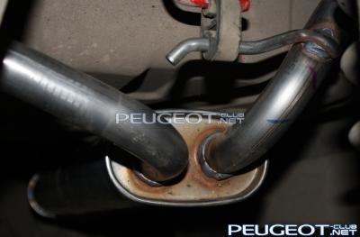

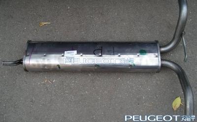

Глушак из нержавейки, но у него мощные сварные швы в том месте, где входят трубы. В этом месте старый глушак у меня и переломился. Слабое место...
Общий вид:

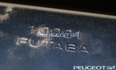

Изготовлен в Чехии. Выштамповка "FUTABA"...

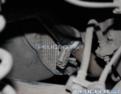

Из необходимых инструментов - только ключ на 12... Вспомнил с горькими слезами, как я менял на жигулях глушак, не имея ни ямы, ни подъемника...
Здесь времени надо 20-30 минут.
Снимается заднее правое колесо. Возле бензобака виден хомут. Головка болта со стороны бензобака. Откручиваем. Хомут ослабить и сдвинуть с места крепления. Старый глушитель просто вытаскивается. Не надо стучать молотком, ковырять отверткой, материться и бить в бубен. Просто вытаскивается.

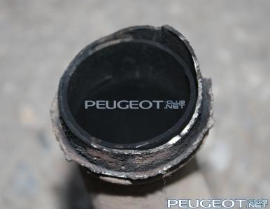

Вот так обломился мой старый глушак. Подгорел недалеко от места сварки и подло отломился на трассе...
Видимо сварка из-за температуры меняет характеристики металла.
