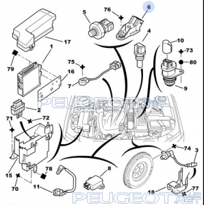

александр96000 Опубликовано 14 декабря, 2014 Поделиться Опубликовано 14 декабря, 2014 Всем привет подскажите на дорестайле где находиться датчик массового расхода воздуха и егр вин-VF38BR6E280459569 Ссылка на комментарий Поделиться на другие сайты Поделиться
александр96000 Опубликовано 14 декабря, 2014 Автор Поделиться Опубликовано 14 декабря, 2014 И если можно фотку или картинку Ссылка на комментарий Поделиться на другие сайты Поделиться
icechieff Опубликовано 14 декабря, 2014 Поделиться Опубликовано 14 декабря, 2014 MAP-sensor (ДМРВ) под номером 6 Ссылка на комментарий Поделиться на другие сайты Поделиться
icechieff Опубликовано 14 декабря, 2014 Поделиться Опубликовано 14 декабря, 2014 а EGR у тебя нет. Ссылка на комментарий Поделиться на другие сайты Поделиться
александр96000 Опубликовано 14 декабря, 2014 Автор Поделиться Опубликовано 14 декабря, 2014 Спасибо а номер 11 в дросселе перед заслонкой со стороны фильтра это что??? Ссылка на комментарий Поделиться на другие сайты Поделиться
icechieff Опубликовано 14 декабря, 2014 Поделиться Опубликовано 14 декабря, 2014 №11 - Датчик температуры входящего воздуха Ссылка на комментарий Поделиться на другие сайты Поделиться
Самир Опубликовано 9 июня, 2020 Поделиться Опубликовано 9 июня, 2020 MAP-sensor (ДМРВ) под номером 6Peugeot-Club.net - 406_map.pngНe а под N3 это датчик положения коленвала, если кому пригодится. Ссылка на комментарий Поделиться на другие сайты Поделиться
