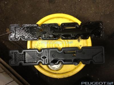

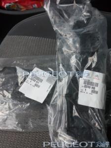

icechieff Опубликовано 18 января, 2015 Опубликовано 18 января, 2015 (изменено) Потекли крышки, обе и сразу на пробеге около 115 тыс.Герметик особо не помог, уменьшилось, но не давно снова началось, продержалось тысяч 20... Крышки по 5 тыс покупать очень не хотелось, и после долгих поисков нашел прокладки отдельно, т.к. на схеме в сервисбоксе их рисуют, но отдельного номера нет. Прокладка передней крышки - 0249.H0Прокладка задней крышки - 0249.H1 Изменено 8 февраля, 2015 пользователем icechieff

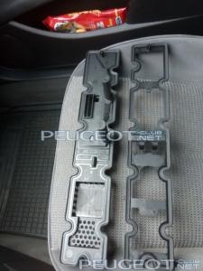

leukhin Опубликовано 18 января, 2015 Опубликовано 18 января, 2015 на мой мотор вот такие 0249.C7 0249.C8 чуть дороже.хотя тоже EW10A
icechieff Опубликовано 18 января, 2015 Автор Опубликовано 18 января, 2015 на мой мотор вот такие 0249.C7 0249.C8 чуть дороже.хотя тоже EW10A Интересно, а чем отличаются...
CheBurashka Опубликовано 18 января, 2015 Опубликовано 18 января, 2015 А потом и возгорание под капотом получить можно!Видел лично. Не настолько критично потеет, чтобы там что-то воспламенилось. Да и потом с чего бы воспламенение? Это искра под капотом нужна, двигатель так не греется и на коллектор оно не капает.
leukhin Опубликовано 18 января, 2015 Опубликовано 18 января, 2015 да кто бы знал....у тебя какие то тоже другие стояли...судя по перфорации.у меня 170т.км пробег пока сухо.....потекут потратим 2400 р)))
icechieff Опубликовано 19 января, 2015 Автор Опубликовано 19 января, 2015 да кто бы знал....у тебя какие то тоже другие стояли...судя по перфорации.у меня 170т.км пробег пока сухо.....потекут потратим 2400 р))) А это еще не мои) Мои через пару дней придут, тогда и сфоткаю))
icechieff Опубликовано 30 января, 2015 Автор Опубликовано 30 января, 2015 Вчера поставил, спецом без герметика, чтоб понять как они будут ходить) В оригинале были Mann+Hummel и прокладки и крышки.
icechieff Опубликовано 2 февраля, 2015 Автор Опубликовано 2 февраля, 2015 Забыл сказать, на купленных мною прокладках - в центре одной есть выштамповка, она не давала сесть плотно на крышку, я её немного подпилил, чтоб получилась прорезь, и тогда она встала как родная. 1
