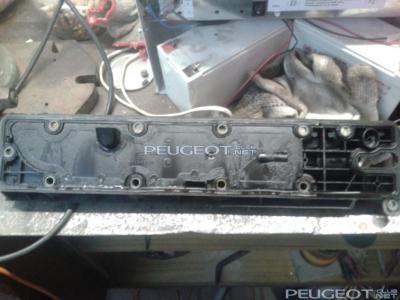

Итак, собственно для замены понадобиться головка на 8 и на 10, отвертка, шестигранник(размер не помню точно 5 или 6) и возможно молоток или резиновая киянка.Также не лишней мне оказалась металлическая кисточка, примерно такая

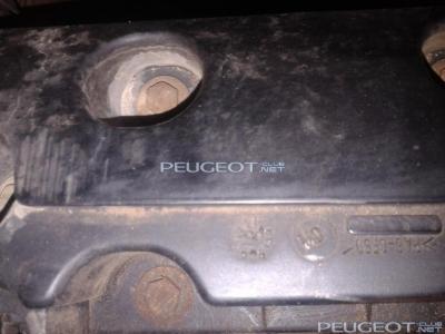

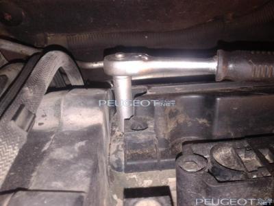

Поехали, отключаем аккумулятор ,снимаем фишку с катушки головкой на 8 откручиваем 3 болта и снимаем катушку.Свечные колодцы прикрываем ветошью, лишняя грязь там не нужна.Далее я очистил металлической кисточкой все крепёжные болты и места примыканий.

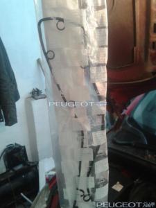

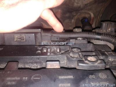

Не забываем отсоединить трубку вентиляции

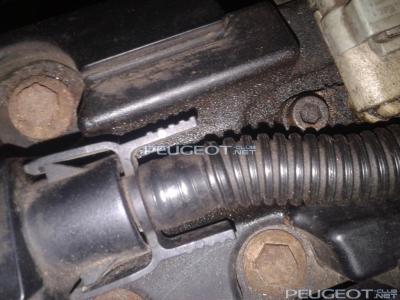

и отсоединить разьём датчика положения распредвала (на заднем плане).Сам датчик снимается октрутив болт с шестигранником.

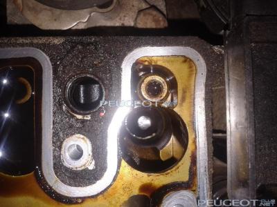

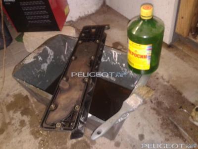

выдергиваем старую прокладку и отправляем крышку в "баню", у меня была с керосином

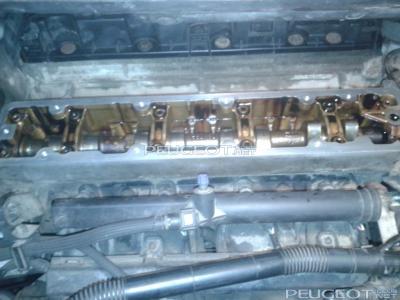

[Peugeot-Club.net] - Фото-0593.jpg после промывки крышки очищаем привалочную поверхность на ГБЦ, особенно внимательно следим чтобы грязь не попала внутрь
у меня это получилось с помощью чистой ветоши, затем обезжириваем поверхность.

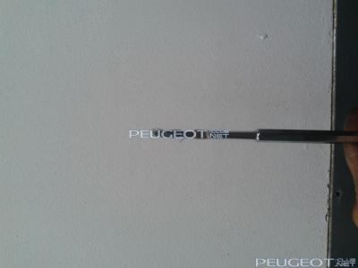

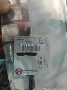

Осталось достать новую прокладку из упаковки

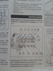

уложить её в паз крышки и правильно затянуть болты
