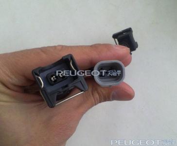

getads Опубликовано 19 января, 2015 Опубликовано 19 января, 2015 В 19.01.2015 в 09:38, icechieff сказал: На прошлые EW они есть, на 2.2 тоже.А вот у меня электрический разъем на форсах не такой.Может кто видел или знает что подходит туда?Можно и разъемы поменять, но что-то не хочется. Вдруг бывает.На двигателе EW10A стоят форсунки с овальным разъемом. Причем только на этом двигателе, т.к. на EW10J4 форсунки уже с квадратным разъемом.Есть переходники. 3
icechieff Опубликовано 19 января, 2015 Автор Опубликовано 19 января, 2015 В 19.01.2015 в 13:16, getads сказал: На двигателе EW10A стоят форсунки с овальным разъемом. Причем только на этом двигателе, т.к. на EW10J4 форсунки уже с квадратным разъемом.Есть переходники.а не знаешь где взять, или может номер у них есть какой...
getads Опубликовано 19 января, 2015 Опубликовано 19 января, 2015 В 19.01.2015 в 14:37, icechieff сказал: а не знаешь где взять, или может номер у них есть какой...У меня есть,правда я в Москве. Они без номера, т.к. предполагает установку не официальной запчасти ))

icechieff Опубликовано 10 июня, 2015 Автор Опубликовано 10 июня, 2015 В 20.01.2015 в 13:58, getads сказал: Я скоро буду менять форсунки, на не оригинальные с этими переходниками. Тогда сюда отчет выложу. А где ты их брал? Я бы на всякий случай комплект переходников бы бы поимел. Нашел! Это называется переходник EV6>EV1
getads Опубликовано 15 июня, 2015 Опубликовано 15 июня, 2015 В 10.06.2015 в 21:01, icechieff сказал: А где ты их брал? Я бы на всякий случай комплект переходников бы бы поимел.Нашел! Это называется переходник EV6>EV1Не угадал, у EV6 защелка сбоку, а на Твоих форсунках по центру. 1
icechieff Опубликовано 16 июня, 2015 Автор Опубликовано 16 июня, 2015 В 15.06.2015 в 18:50, getads сказал: Не угадал, у EV6 защелка сбоку, а на Твоих форсунках по центру.@getads, да, я уже понял, его вроде Denso называют.
getads Опубликовано 19 июня, 2015 Опубликовано 19 июня, 2015 В 16.06.2015 в 05:43, icechieff сказал: @getads, да, я уже понял, его вроде Denso называют.Совершено верно

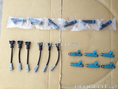

wuzzik Опубликовано 24 июня, 2015 Опубликовано 24 июня, 2015 (изменено) Хочу еще добавить, у нас на форуме один умелец поставил вот такие Bosch 0280158107Они же ставятся на наши волги ) Изменено 24 июня, 2015 пользователем icechieff ссылки запрещены правилами

icechieff Опубликовано 24 июня, 2015 Автор Опубликовано 24 июня, 2015 В 24.06.2015 в 08:40, Сергей_607 сказал: Ну это давно известно) на EW12 Пол форума на них и я в том числе))) А я себе уже заказал переходники под мой разъем, так что прилечу из отпуска и попробую)))
icechieff Опубликовано 19 августа, 2015 Автор Опубликовано 19 августа, 2015 сегодня попробовал поставить - немного подтраивала, и деполлюшн загорялся. Поставил пока родные, т.к. ноут не взял с собой, на выходных поставлю, и сброшу адаптацию в середину.

icechieff Опубликовано 23 августа, 2015 Автор Опубликовано 23 августа, 2015 Вчера поставил, сначала ругалось на открытую цепь, поджал контакты в переходниках - все ок.Сделал адаптацию, едет)Доехал с дачи до дома (примерно 60 км), а км до заправки увеличились с 520 до 540)))И средний расход БК пишет на литр меньше.
getads Опубликовано 27 августа, 2015 Опубликовано 27 августа, 2015 В 23.08.2015 в 11:33, icechieff сказал: Вчера поставил, сначала ругалось на открытую цепь, поджал контакты в переходниках - все ок.Сделал адаптацию, едет)Доехал с дачи до дома (примерно 60 км), а км до заправки увеличились с 520 до 540)))И средний расход БК пишет на литр меньше.Поздравляю. Это мотор EW10A на Волговских форсунках?
