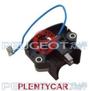

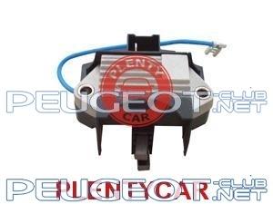

DJ_DiX Опубликовано 7 февраля, 2015 Автор Опубликовано 7 февраля, 2015 Народ, вобщем собрали из 2ух один, но выдали на руки и сказали менять регулятор напряжения.Кто знает где найти этот, или какой аналог ТОЧНО встанет вместо него? (пусть и с переделкой клеммы BSI) - вот такой по виду у меня.Код: Valeo 2542604Нигде не могу найти именно его, встречаются различные аналоги, но не уверен что подойдут.
dimon405 Опубликовано 7 февраля, 2015 Опубликовано 7 февраля, 2015 Не по тому номеру ищешь. 2542604 это не код конкретной детали. Смотри номер на генераторе.
DJ_DiX Опубликовано 7 февраля, 2015 Автор Опубликовано 7 февраля, 2015 Да я его уж так пробивая в гугле номера екзиста нашел...: 5761.C8 - стоит 6.5 к блин...

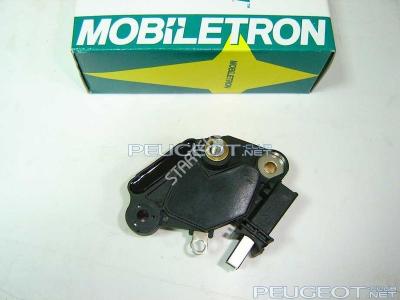

icechieff Опубликовано 7 февраля, 2015 Опубликовано 7 февраля, 2015 Да я его уж так пробивая в гугле номера екзиста нашел...: 5761.C8 - стоит 6.5 к блин... у нас они от 4200, а еще смотри Mobiletron VRPR2288 и Unipoint YR951 - они вообще от 700 р начинаются, но точно не могу сказать на сколько идеально они подходят. 2
