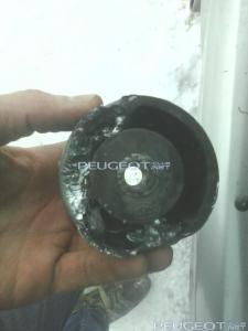

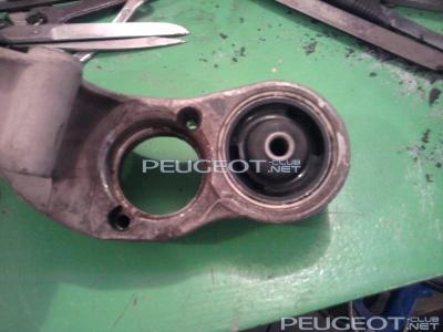

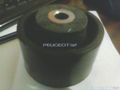

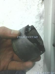

mikelog Опубликовано 16 февраля, 2015 Опубликовано 16 февраля, 2015 В общем после покупки тыщах так на 107 км при замене сцепления обратил внимание, что сайлент нижней опоры двигла подустал и требует замены. Ставил полиуретановый, в мет-ой обойме, проходил тыщ 10-15 и сдох, ставил сасик проходил 5ть тыщ и начал умирать. он тоже в металлической обойме, если у полиуретанового сайлента еще довльно мягкая обойма и его можно легко выпрессовать, то с сасиком я изрядно помучился, тем более снимать опору не было никакого желания.Пришлось скинуть весь выхлоп после каталика, взять кувалду, болт, пассатижи, вставыш плоский от мультиотвертки и выбивать это чудо.вот фотки результата поставил Corteco 80001015 , он в пластиковой обойме, ставится на раз-два-три. стоит около 500 рублей. заменить его уже, на него же минут 30 делов с учетом, если снимать защиту придется. снятие установки опоры двигла при использование данного сайлента не требуется 1
icechieff Опубликовано 16 февраля, 2015 Опубликовано 16 февраля, 2015 Интересно, сколько Corteco проходит... Да и слишком мало живут.... Может еще какая опора мертвая?
mikelog Опубликовано 16 февраля, 2015 Автор Опубликовано 16 февраля, 2015 (изменено) Интересно, сколько Corteco проходит... Да и слишком мало живут.... Может еще какая опора мертвая?да нет, верхние живые. просто про сасик уже писал народ, что мало ходит, я не верил, теперь верю XDну кстати, пробег 151 тыща с копейками, отсчет пошел =) как умрет напишу еще можно вот такую ставить Metalcaucho04064тоже в пластиковой обойме. Изменено 16 февраля, 2015 пользователем mikelog

AlexelA Опубликовано 16 февраля, 2015 Опубликовано 16 февраля, 2015 читаем внимательно! речь про нижнюю опоруЕсли вы так строги к другим, давайте и я пойду на принцип. Дело в том, что у двигателя TU5JP4 (судя по подписи) опор, в каноническом понимании этого термина, всего две, правая (реф номер 1844 77) и левая (реф номер1844 51), то, о чем вы ведете речь, является рычагом (кронштейном) системы ограничения хода двигателя, предотвращающей чрезмерное перемещение ДВС в его продольном направлении, поэтому,1) Буду рад, если мне объяснят принципиальную разницу работе и нагруженности нижней и верхней системы ограничения хода ДВС...2) Недолгое хождение сайлентблока может объясняться тем, что, судя по приведенным фото, устанавливались с\б со сплошной заливкой, а должен быть вот такого типа, с демпфирующими прорезями: П.С. Из-за такой хрени минусовать мой пост??? 1

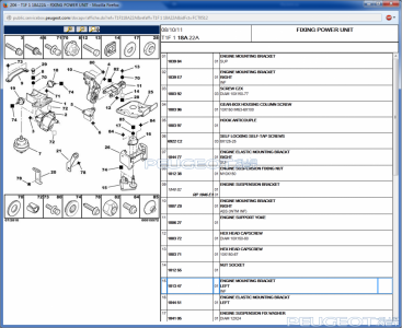

mikelog Опубликовано 16 февраля, 2015 Автор Опубликовано 16 февраля, 2015 Если вы так строги к другим, давайте и я пойду на принцип. Дело в том, что у двигателя TU5JP4 (судя по подписи) опор, в каноническом понимании этого термина, всего две, правая (реф номер 1844 77) и левая (реф номер1844 51), то, о чем вы ведете речь, является рычагом (кронштейном) системы ограничения хода двигателя, предотвращающей чрезмерное перемещение ДВС в его продольном направлении, поэтому,1) Буду рад, если мне объяснят принципиальную разницу работе и нагруженности нижней и верхней системы ограничения хода ДВС...2) Недолгое хождение сайлентблока может объясняться тем, что, судя по приведенным фото, устанавливались с\б со сплошной заливкой, а должен быть вот такого типа, с демпфирующими прорезями: П.С. Из-за такой хрени минусовать мой пост??? По сервис боксу правых юнитов поддержки двигла 4 SUP и ASS и одна левая. фактически эта подушка снизу и сзади! и с/б сасик, который туда народный метод рекомендует ставить, ставится от рычага передней подвески и он не со сплошной заливкой, просто обоймой резину сжало всю.и опять же народная молва говорит о том, что они ходят не долго. а верхнюю левую и верхнюю правую я менял не так давно и они, прошу заметить для опор двигателя и делатся фирмой SASIC.и да, партнамберы деталей у меня другие, двигатель TU5JP4 ставится даже на 408 пыжо.и гасит эта опора поперечные колебания двигателя, если речь про колебания самого двигла идет. давай зайдем с другого конца: при снятии этого узла есть необходимость в поддомкрачивании двигателя, дабы он не рухнул на голову драйвера? Если нет - см. выше...давай зайдем с третьего конца если левую опору открутить а RIGHT ASS оставить двигло упадет на голову дриверу?
AlexelA Опубликовано 16 февраля, 2015 Опубликовано 16 февраля, 2015 @mikelog,1) если не трудно, то укажите хотя бы порядковые номера на эскизе деталей\узлов, о которых ведете речь, а то ваше несколько сумбурное повествование затрудняет понимание (вот такой я тупой);2) для точного указания реф номера (партнамбера) мне необходим VIN3) по-поводу используемых аббревиатур ASS и SUP - сюда: https://peugeot-lab.net/forum/topic/9231/#entry79611 1
mikelog Опубликовано 16 февраля, 2015 Автор Опубликовано 16 февраля, 2015 @mikelog,1) если не трудно, то укажите хотя бы порядковые номера на эскизе деталей\узлов, о которых ведете речь, а то ваше несколько сумбурное повествование затрудняет понимание (вот такой я тупой);2) для точного указания реф номера (партнамбера) мне необходим VIN3) по-поводу используемых аббревиатур ASS и SUP - сюда: http://peugeot-lab....231/#entry79611я картинку скинул, там все коды уже указаныпо русски будемправая верх - 7 позиция, успокоители/отбойники/ограничетили(кто как называет) верхней правой 19-18, не вошли на скринпозиция 10 и есть преслоутая RIGHT ASS и позиция 16 левая

mikelog Опубликовано 16 февраля, 2015 Автор Опубликовано 16 февраля, 2015 (изменено) @mikelog,1) если не трудно, то укажите хотя бы порядковые номера на эскизе деталей\узлов, о которых ведете речь, а то ваше несколько сумбурное повествование затрудняет понимание (вот такой я тупой);2) для точного указания реф номера (партнамбера) мне необходим VIN3) по-поводу используемых аббревиатур ASS и SUP - сюда: http://peugeot-lab....231/#entry79611и вот по вашей ссылке, о боже! о боже! что я вижу?101807 Z001 ENGINE MOUNTING BRACKETRIGHTASS (INTM INF) промежуточный нижний в сборе! Изменено 16 февраля, 2015 пользователем mikelog
AlexelA Опубликовано 16 февраля, 2015 Опубликовано 16 февраля, 2015 Опоры - 7 и 16, остальное - успокоители/отбойники/ограничители... На ровном месте срач устроили - мастера)))Дык, мы и не сремся, а просто уточняем терминологию и вносим оживление в форум...

mikelog Опубликовано 23 февраля, 2015 Автор Опубликовано 23 февраля, 2015 Я ХЗ, от какого, мне важно было форму сайлента показать, но в гугль забивал TU5JP4...да форму сайлента я знаю. думал мож у какого другого пыжа прям даже оригинальный сайлент есть. надо будет металкауччо заказать, он прям самый близки к оригиналу, и тоже в пластиковой обойме
