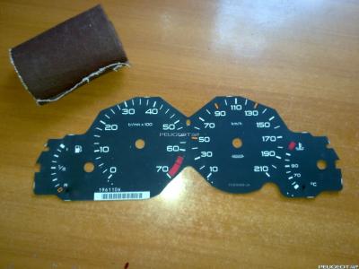

разбираем панель, вытаскиваем пластиковую штуку со шкалами

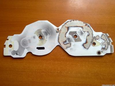

берем шкурку и зачищаем обратную сторону . сначала я взял у супруги пилку для ногтей,получилось аккуратней , но и более геморно.на качество не влияет.берите шкурку
получается не что похожее на -
для наглядной разницы между правой и левой сторонами , зачищенная и нет

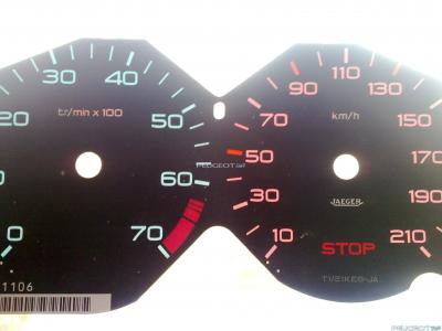

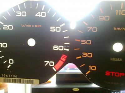

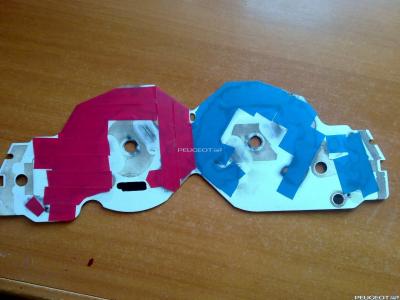

проделываем это и с другой стороной,берем изоленту и заклеиваем зачищеную поверхность

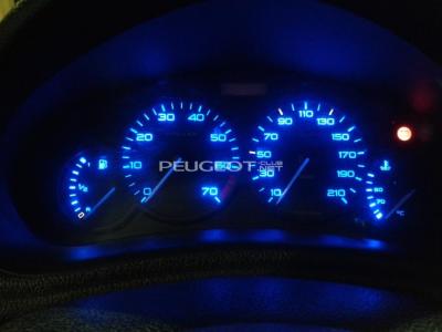

и вот так это выглядет с лица
если Вам кажется что красная такая же как и штатная, то разочарую. Она красная, как на Audi.

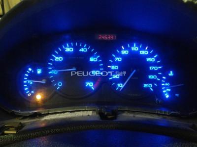

Таким образом мы имеет ТРИ варинта подсветки, которые можно изменить минут за 10. Почему три? синяя , красная , белая =)
Дерзайте, сложного ничего, зато Ваш пыжик будет не такой как у всех =)

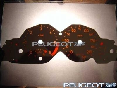

в конце концов сделал себе вот так =)
Смотрится конечно креативненько, НО! Как приборы читаются в сумерки? Я со своей панелью возился- возился, а информативнее она так и не стала...
Вообще не понятно что! Изолента не поотподает? Про равномерность освещения, остается только молчать!
Всем понятно, что изолента лишь для примера. Дальше все зависит уже от желаемого цвета. есть куча цветных пленок-самоклеек...
А я вот не пойму а чем не устраивает в 206-х родная посветка. И глаз не режет и читаемость хорошая:mellow:
Ну может кому-нибудь хочется тюнинга. На вкус и цвет...

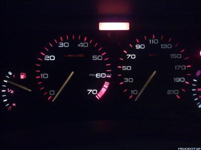

Вот что получилось
Вот что у меня получилось :oga:  :oga:  :oga:  :oga:  :oga:  :oga:  :oga:
