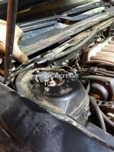

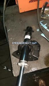

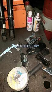

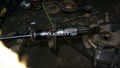

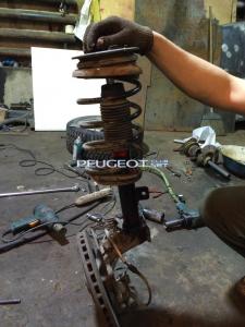

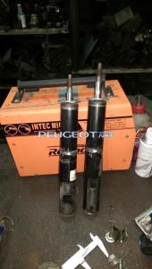

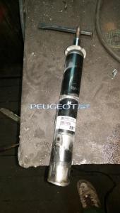

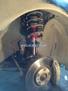

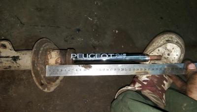

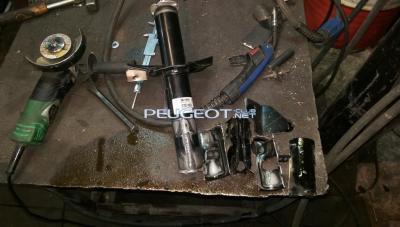

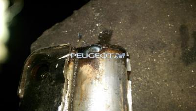

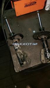

Началось с того, что сток жесткий, купил каябу, еще жестче. Тут мысля, а поч не поставить стойки от переднеприводного gm?! Пошел на склад, выбрал два комплекта условно подходящих по параметрам. Началась резка, сварка, подгонка. В итоге все успешно собралось и поставилось. Сделано в следствии спортивного интереса и вопроса "А что если?" Задние поставил от S80 2006.
Покрасил красным ибо другого не нашел. Потом нашел балон черного антигравия и залил им. Чашки пружин а крепление стаба снял с родных стоек. Забыл, одна стойка из первого набора была пропилена на сквозь, пришлось пользовать второй набор стоек.
add_after.gifзавтра обкатаю, отпишу. все родные крепления сохранены в случае перехода на сток.

Покатался, и понял, чего в пыже не хватало. Совсем другой мир, мягко, плавно, тихо, оч круто. Остаюсь на этих стойках.
