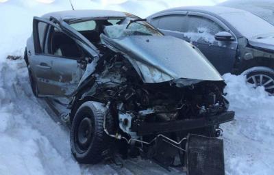

yax Опубликовано 23 апреля, 2017 Опубликовано 23 апреля, 2017 вопрос по теме, обязательно менять оба клапана? читал что под нагрузкой только 1 , а 2 можно сказать вечный?Уважаемый, коробка похоже доживает последние км. А вы все пытаетесь "зеленкой и пластырем" лечить Контрактная - она что ? С завода в упаковке приехала ?Откручена вот от такой
Артур5533885 Опубликовано 23 апреля, 2017 Опубликовано 23 апреля, 2017 Уважаемый, коробка похоже доживает последние км. А вы все пытаетесь "зеленкой и пластырем" лечить Контрактная - она что ? С завода в упаковке приехала ?Откручена вот от такойесли бы знать)
