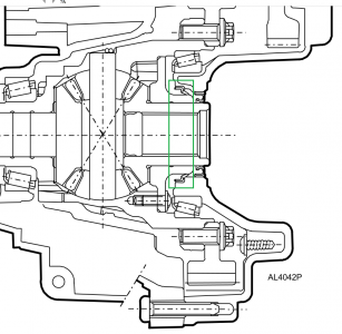

hiveliberty Опубликовано 31 мая, 2017 Опубликовано 31 мая, 2017 (изменено) Втулка есть, но тефлоновые кольца не работают по втулке!Ниже схема стыка вала и крышки.Темно красный - тефлоновые кольца.Зеленый - втулка. Вот мне интересно, кстати, как его правильно устанавливать? Сам же отвечу на свой вопрос: Изменено 31 мая, 2017 пользователем hiveliberty 1
kost@ Опубликовано 31 мая, 2017 Опубликовано 31 мая, 2017 Действительно, оказывается (судя по схеме) тефлон не работает по втулке...

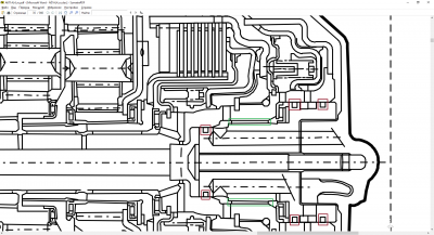

Reactor77 Опубликовано 1 июня, 2017 Опубликовано 1 июня, 2017 на валу два больших кольца - питание е1.маленькое - питание е2. 1
dimanoid Опубликовано 1 июня, 2017 Опубликовано 1 июня, 2017 (изменено) Втулка есть, но тефлоновые кольца не работают по втулке!Ниже схема стыка вала и крышки.Темно красный - тефлоновые кольца.Зеленый - втулка.al4-11.png Сам же отвечу на свой вопрос:al4-12.pngАга, вижу, спасибо! Изменено 1 июня, 2017 пользователем dimanoid
kost@ Опубликовано 1 июня, 2017 Опубликовано 1 июня, 2017 на валу два больших кольца - питание е1.маленькое - питание е2.вот они, знания, по крупицам собираются, спасибо)
Reactor77 Опубликовано 1 июня, 2017 Опубликовано 1 июня, 2017 дык в мануалах все эти знания есть. маны не секретные, везде есть
