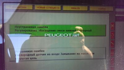

icechieff Опубликовано 29 мая, 2015 Автор Опубликовано 29 мая, 2015 Поменял верхнюю лямбду на новую, и вылезло вот это:
Мартын Опубликовано 29 мая, 2015 Опубликовано 29 мая, 2015 Поменял верхнюю лямбду на новую, и вылезло вот это:На новую какую?
icechieff Опубликовано 29 мая, 2015 Автор Опубликовано 29 мая, 2015 На аналог, по tecdoc проверил, и взял. Не универсальная, фирму сейчас непомню.
icechieff Опубликовано 29 мая, 2015 Автор Опубликовано 29 мая, 2015 Обогащение смеси стопорными подшипниками. Это вообще 3,14здец... Кто эту Лексию вообще переводил...

ZIGGY Опубликовано 1 июня, 2015 Опубликовано 1 июня, 2015 Обогащение смеси стопорными подшипниками. Это вообще 3,14здец...Кто эту Лексию вообще переводил...Видимо тот же, кто и делал перевод для смег+Мы тут на 508, 308 новом катались, там тоже приколов много.
