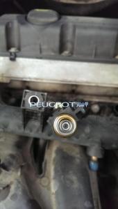

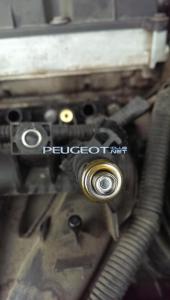

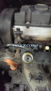

icechieff Опубликовано 14 июня, 2015 Автор Опубликовано 14 июня, 2015 Снимал на этих выходных форсунки, и вот что увидел... Заодно поменял уплотнительные резинки на форсунках. Оригинал посмотрел - за 2 резинки - около 1000р., взял Bosch для волговских форсунок, встали как родные, а цена - 120 р. за 5 штук :laugh2:
