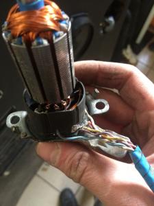

levgen42 Опубликовано 17 января, 2017 Опубликовано 17 января, 2017 доброго всем времени суток продолжаем искать проблему))) прям незнаю уже, скоро кончится терпение, после последнего поста, пропала задняя скорость и 5 передача не включалась, поехал на сто, там скинули коробку посмотрели сцепление и выжимной, визуально в норме, на приводе переключения передач на одном из движков была по видимому сломана в свое время фишка куда провода от эбу подключались и эта фишка была отдельно проводами вывкдкна, один провод отломан был, ну электик вроде как припоял мне его, залил эпоксидкой, чтоб ничего ни где не коротнуло, все поставили на место вызвал диагноста, чтоб обучить коробку, включаем зажигание комп издает звуки на панели прочерк, диагност цепляет комп и говорит что комп не может определить какая скорость сейчас включена и поэтому не может обучить, нужен новый актуатор сцепления, заказал актуатор, установил, поворачиваю ключ, та же ошибка прочерк и звуковой сигнал, решил посмотреть правильно ли я поставил привод переключения передачь, открутил, начал стягивать его он возьми и коротни, в итоге диагностический комп перестал видеть коробку, сжег эбу, снял эбу, отдал электронику на ремонт, отдал туда же машину, эбу вроде как восстановили, оказалось что актуатор я зря покупал проблема так и осталась в этой проводке, короче сделали, залил новое масло по мануалу 75w80 2 литра, теперь машина переключается, как будто сцепление не отжал еще а газ давишь если ехать на механике, с горы едешь, жмешь на тормоз, переключается с пятой на 4-ю, потом на 3-ю и резко на вторую и сразу двигателем тормозит пару секунд потом опять на 3-ю, прочитал ошибку Р1743 (Соленоид включения сцепления не включается), есть ли у нас такой соленоид и где он находитсявот как выведены провода

levgen42 Опубликовано 18 января, 2017 Опубликовано 18 января, 2017 Когда ключ поворачиваешь во второе положение шток не шевельнешь актуатор выходит в Дальнее крайнее положение, а если нажать на тормоз и повернуть ключ во второе положение актуатор выходит в крайнее левое положение и шток шевелится
madman Опубликовано 18 января, 2017 Опубликовано 18 января, 2017 Дак он у меня неправильно встал получается
levgen42 Опубликовано 18 января, 2017 Опубликовано 18 января, 2017 Я лечил еще таким способом, правда не знаю правильно это или нет, скидывают клемму, накидываю, на панели прочерк, сажусь в машину на всякий случай, ставлю автозапуска с сигналка, он начинает шевелиться актуатор, где-то раза с третьего появляется на табло 1 скорость , потом N и машина заводится и все поехал
