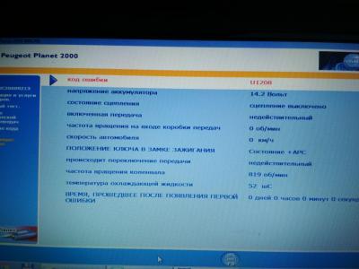

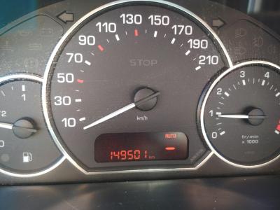

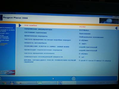

GalaS Опубликовано 26 июля, 2017 Опубликовано 26 июля, 2017 Кто подскажет: машина в экономном режиме, не видит передачи, на экране "-". До этого просто стала и не завелась:после замены аккумулятора и стартера заводится как часы, но экономич. режим не сбрасывается, передачи не включаются. Проводили обучение РКПП с вкл/выкл зажигания и сбросом клемы и т.п, слышны характерные щелчки, но " N" так и не появляется. Экономич. режим горит как его убрать? У кого было подобное? Повторюсь: заводится отлично
Димка 1007 Опубликовано 27 июля, 2017 Опубликовано 27 июля, 2017 Странно что заводится. Эконом режим должен сбросится при первом же заводе автомобиля. А на дисплейчике где отображаются скорости светятся "--" ( два тире)? Обучение необходимо производить только специальным "шнурком"! Нужно читать ошибки, иначе это просто гадание на кофейной гуще.
GalaS Опубликовано 28 июля, 2017 Опубликовано 28 июля, 2017 Ошибки прочитали и удалили, экономичный режим тоже пропал, но на экране по прежнему прочерк, заводится хорошо, а передачи не видит. Как быть?
GalaS Опубликовано 28 июля, 2017 Опубликовано 28 июля, 2017 Шнурка специального к сожалению нет, и никто не разбирается в нашем городе. Ближайший пыжиковый центр км. в 60. А может можно как-то обучить механически, без компа или нет?
Мартын Опубликовано 28 июля, 2017 Опубликовано 28 июля, 2017 Шнурка специального к сожалению нет, и никто не разбирается в нашем городе. Ближайший пыжиковый центр км. в 60. А может можно как-то обучить механически, без компа или нет?если двигатель запускается и машина двигается - передачи переключаются значит обучение пройдено.
GalaS Опубликовано 28 июля, 2017 Опубликовано 28 июля, 2017 Я писала ранее: Двигатель запускается, но машина не двигается, не видит передачи, и прочерк на экране Вопрос в том, можно ли обучить коробку без шнурка?
Мартын Опубликовано 28 июля, 2017 Опубликовано 28 июля, 2017 Я писала ранее: Двигатель запускается, но машина не двигается, не видит передачи, и прочерк на экранеIMG_20170727_110210.jpg Вопрос в том, можно ли обучить коробку без шнурка?МОЖНО. Поиском пробовали искать? Полностью заряженный аккумулятор или подключен пуско-зарядник. 1. открываем дверь водителя и больше ничего не трогаем.2 выключаем зажигание и ПЯТЬ минут ничего не трогаем.3 По истечении ПЯТИ минут нажимаем тормоз и не отпускаем включаем зажигание,слушая начало щелчков и переключений в районе КПП.4. после появления N и окончания шума от КПП снимаем ногу с тормоза.И все
GalaS Опубликовано 28 июля, 2017 Опубликовано 28 июля, 2017 Поиском - это как? И по схеме вопросы:1.пункт понятен2.так по умолчанию ведь зажигание выключено? Дальше понятноЗаряжаю аккумулятор, попробую. СпасибоДелали по этой схеме, но не помогло 1) На заглушенной машине поворачиваем ключ зажигания, что бы проснулась электроника2) Снимаем плюсовую клемму с аккумулятора3) поворачиваем ключ зажигания в положение выкл и ждем минуту-две4) Надеваем клемму на аккумулятор5) Поворачиваем ключ зажигания, что бы проснулась электроника6) Выжимаем педаль тормозаПосле этого на дисплее, где отображается текущая передача появятся 2 прочерка и под капотом будут слышны щелчки (тормоз можно отпустить). Это приводы сцепления подстраивают его под текущие параметры. Примерно через 30-50 секунд на экране появится буква N. После этого с выжатым тормозом поперключать передачи (заднюю-переднюю). Процедура окончена. На экране по прежнему прочерк
GalaS Опубликовано 31 июля, 2017 Опубликовано 31 июля, 2017 Нашли причину, полетел актуатор переключения передач. кто подскажет, дорогая это штука? Чтобы хоть оценить масштаб трагедии...
