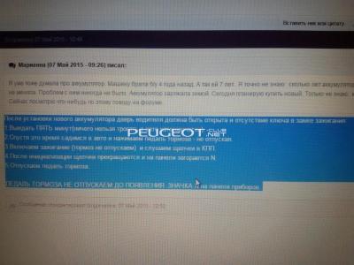

maka.arm Опубликовано 9 июня, 2015 Автор Опубликовано 9 июня, 2015 Всем привет. Проблему устранили. Мыла кузов только,внутри под капотом все сухо было. Оказалось,что аккумулятор был родной,с 2008 года и 1 банка замкнула,кроме того литра жидкости в нем не хватало. А когда мы переставляли аккумулятор другой,мы не соблюли некоторые хитрости,о которых я позже прочла в интернете. Сейчас все ок, летает мой пыжик с новыми силами

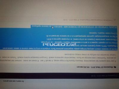

Dimkin67 Опубликовано 9 июня, 2015 Опубликовано 9 июня, 2015 @maka.arm,ты ,что на голове стояла когда фотку делала?! 2
Саша З Опубликовано 9 июня, 2015 Опубликовано 9 июня, 2015 (изменено) Подробней про "хитрости" установки АКБ, пожалуйста. (Чудесный букет!)...Не надо подробностей, перевернул комп и прочитал. Это для роботов и, наверное, для автоматов. Изменено 9 июня, 2015 пользователем Саша З
maka.arm Опубликовано 9 июня, 2015 Автор Опубликовано 9 июня, 2015 Подробней про "хитрости" установки АКБ, пожалуйста. (Чудесный букет!)...Не надо подробностей, перевернул комп и прочитал. Это для роботов и, наверное, для автоматов. Блин, народ, ну что вы глумитесь...с телефона писала Вам, сейчас смотрю, файл перевернутый, сама ржу не могу...А как Вы думаете, легко за рулем писать, да еще и файл прикреплять?! :laugh2: Подробней про "хитрости" установки АКБ, пожалуйста. (Чудесный букет!)...Не надо подробностей, перевернул комп и прочитал. Это для роботов и, наверное, для автоматов. Саша, у меня все было сделано, как написано в файле, единственно, у нас значок N так и не появился,когда щелчки прекратились, педаль тормоза отпустили и снова нажали, вот тогда робот понял, что я на нейтралке и завелся. @maka.arm,ты ,что на голове стояла когда фотку делала?! В следующий раз, обязательно попробую...интересный вариант. :laugh2: 2
