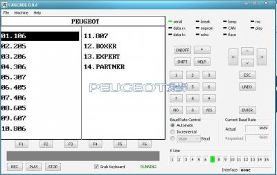

Кудрявый Опубликовано 22 июня, 2015 Опубликовано 22 июня, 2015 Есть такая не плохая программка для диагностики авто, работает с VAG-овским кабелем таким как VAG 409.1 KKL, так и с VAG K+CAN commander 1.4. Есть один нюанс, у кабеля на входе по USB должен быть чип от FTDI. Поддерживает относительно много марок авто, в частности пежо и ситроен. Так как проект программы уже давно завершён то присутствуют только старенькие модели авто для диагностики.Например вот для пежо: Кабель для проги можно купить например на алиэкспресс по очень сходной цене. Если кому нибудь интересно могу и прогу здесь выложить , хотя можно её найти в инете , лежит свободно. Актуально будет для тех у кого несколько марок авто во владении. 1

Кудрявый Опубликовано 23 июня, 2015 Автор Опубликовано 23 июня, 2015 (изменено) @Сергей_607, надо пробовать, по крайней мере я пробовал хундай i20 (CAN), читает стирает- ошибки, делает адаптацию двигателя, читает АБС, подушки и ещё что-то, сейчас уже не помню. Вроде даже умеет ключи привязывать. Это эмулятор карман скана. Будет время попробую 207 через 307 проверить, может зацепит его.Телекодирование думаю что не умеет делать, всё же это мультимарочник. Изменено 23 июня, 2015 пользователем Кудрявый

Кудрявый Опубликовано 23 июня, 2015 Автор Опубликовано 23 июня, 2015 Ну в общем если смотреть ошибки по двигателю, то ELM-ка подходит, а вот когда надо посмотреть другие блоки в машинах, то ELM бывает в пролёте .Попробовал подключиться к 207 - не пошла не на 307, не на 206, не на С3 ,пробовал разные блоки, видимо прога не знает моего протокола от блока.Если тема не интересна, можете её удалить, написал для общего развития.
