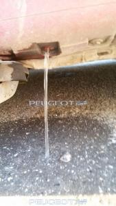

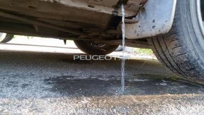

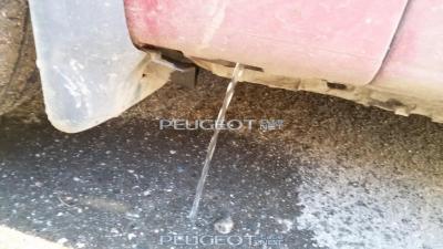

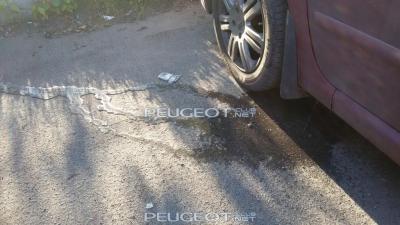

ИванКузнец Опубликовано 25 июля, 2015 Опубликовано 25 июля, 2015 В общем, стал меня беспокоить шум воды в салоне авто. Я долго думал, что это бензин в бачке, но решил проверить.Открутил болты крепления крыла в пороге(достаточно одного с каждой стороны). Вывод такой: где то под крылом в пороге есть отверстия для слива воды и они забиты.Так что не лишним для вашего 307-го будет проверить водичку в порогах. Применимо для любого кузова))))
