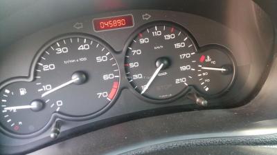

bober Опубликовано 21 июня, 2016 Опубликовано 21 июня, 2016 добрый день, не стал плодить темы, подскажите плиз, не пойму у меня 2 режима вентилятора охлаждения или 1? включается при при вот такой температуре, довольно сильно гудит, при работе кондера так же сильно громко работает
bober Опубликовано 22 июня, 2016 Опубликовано 22 июня, 2016 (изменено) Режимов два.Радиаторы засраны?да нет) все чистое пробег 45 к, антифриз менялся осенью, просто если так громко и сильно работает 1 скорость, то как работает 2? как вертолет? Изменено 22 июня, 2016 пользователем bober

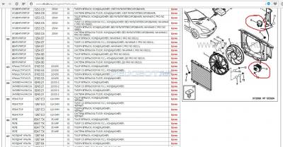

bober Опубликовано 23 июня, 2016 Опубликовано 23 июня, 2016 (изменено) решил сразу поменять1.Реле управления вентилятором 6547.TX цена 385р2.Резистор регулятора скорости вращения вентилятора радиатора 1267.E3 цена 630р думаю заработает) цена вопроса 1015р Изменено 23 июня, 2016 пользователем bober

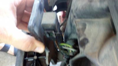

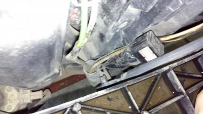

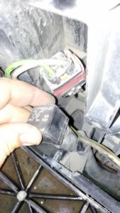

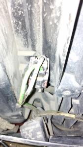

bober Опубликовано 13 июля, 2016 Опубликовано 13 июля, 2016 (изменено) сегодня открыл корпус где реле вентилятора, и увидел такую картину. у меня там 3 релюхи,одна из которых явно не с льва, и на самоскрутке, кто подскажет там их сколько должно быть? и какие. двигатель 1,4 TU3JP Изменено 13 июля, 2016 пользователем bober
