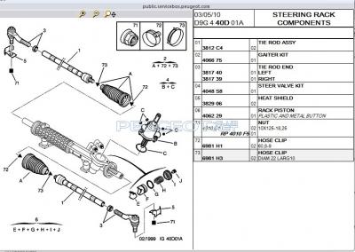

Возникли проблемы с гидроусилителем руля. Методом исключения добрался до рейки. Кстати не смог снять не разбирая на месте(пришлось снять кран-регулятор). Так вот вопрос- а как разобрать этот кран(В на рисунке), снимается с рейки просто, дальше с верхней стороны над сальником стопорное кольцо, в какую сторону демонтируется торсионный вал-вниз или вверх из корпуса?????????????? Молотком пробовал без фанатизма. Не помогло. Пока поставил обратно(жене на работу надо ездить).

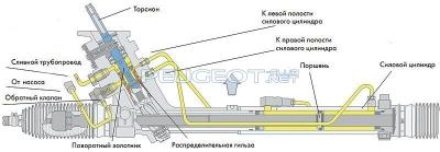

эксплорер, праворукая креста штоль и что ещё. не помню. стержень только на праворукой был. там просто сектора с проточками совмещаются и идёт давление в полость рейки.
