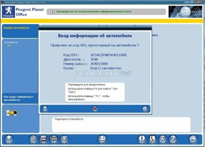

 Но фишка в другом, решил сверить вин в PP2000 в начале определения машины и в ПТС и он оказался совсем другой.
Программа выдала VF34C5FWFAM011888.(по этому vin машина с автоматом, но стоит механика)
