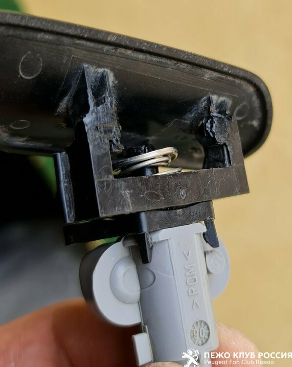

altersin Опубликовано 14 апреля, 2021 Опубликовано 14 апреля, 2021 (изменено) 11 часов назад, Daemon сказал: В этом кроется проблема, т.к. пластиковые "уши" крышек крайне хлипкие и находтся в режиме "всегда внатяг". Меня тоже это беспокоит, так как натяг там мягко говоря - нефиговый! А постаревший пластик явно уже не рассчитан на такую нагрузку. Вообще, там довольно дурацкое крепление с металлическим стопорным кольцом, я не инженер, но уже глядя на все это обилие ненужных деталей уже увидел, как это можно все был сделать прочнее и удобнее. з.ы.: До сих пор не поставил крышечки, все думаю над вариантом колхозинга в плане усиления креплений, ибо чует мое сердце, поотлетают они. з.ы.2: у нас сегодня +22 в тени было, а в лесах в тени еще снег лежит)) Изменено 14 апреля, 2021 пользователем altersin
Daemon Опубликовано 15 апреля, 2021 Опубликовано 15 апреля, 2021 (изменено) 14 часов назад, altersin сказал: з.ы.: До сих пор не поставил крышечки, все думаю над вариантом колхозинга в плане усиления креплений, ибо чует мое сердце, поотлетают они. з.ы.2: у нас сегодня +22 в тени было, а в лесах в тени еще снег лежит)) Нужен другой пластик, более гибкий, типа пластика бампера. Поолиэтилен, АБС и проч. Родной пластик крышек жесткий, ушки зацепов мелкие, вот оно и трескается под натягом с последующим полетом в страну потерянных вещей. Хотя ни один клей, растворяющий пластмассу (бутилацетат, дихлорэтан) не берет, только циакрином клеить. Если есть возможность в МСК 3D-печать сделать, попробуй как вариант. P.S. Керчь +9, облачно-пасмурно-ветренно, нифига не середина апреля, будто середина ноября. Изменено 15 апреля, 2021 пользователем Daemon

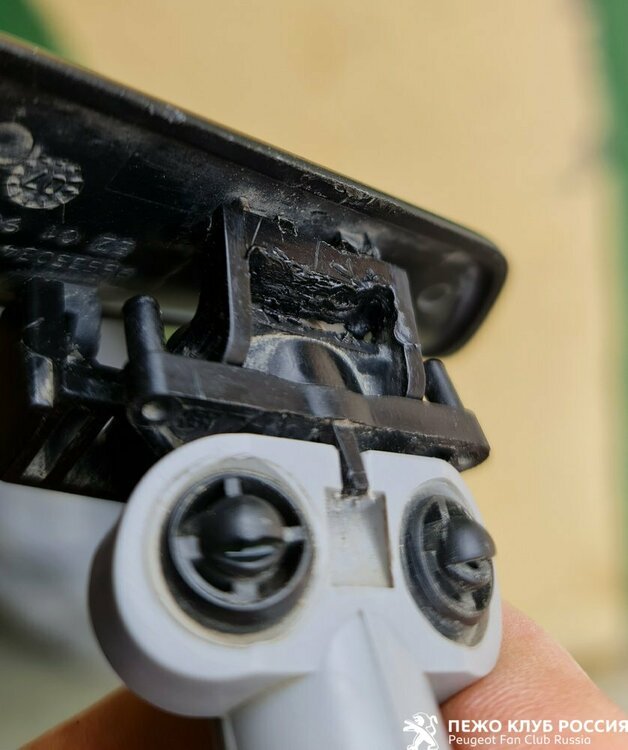

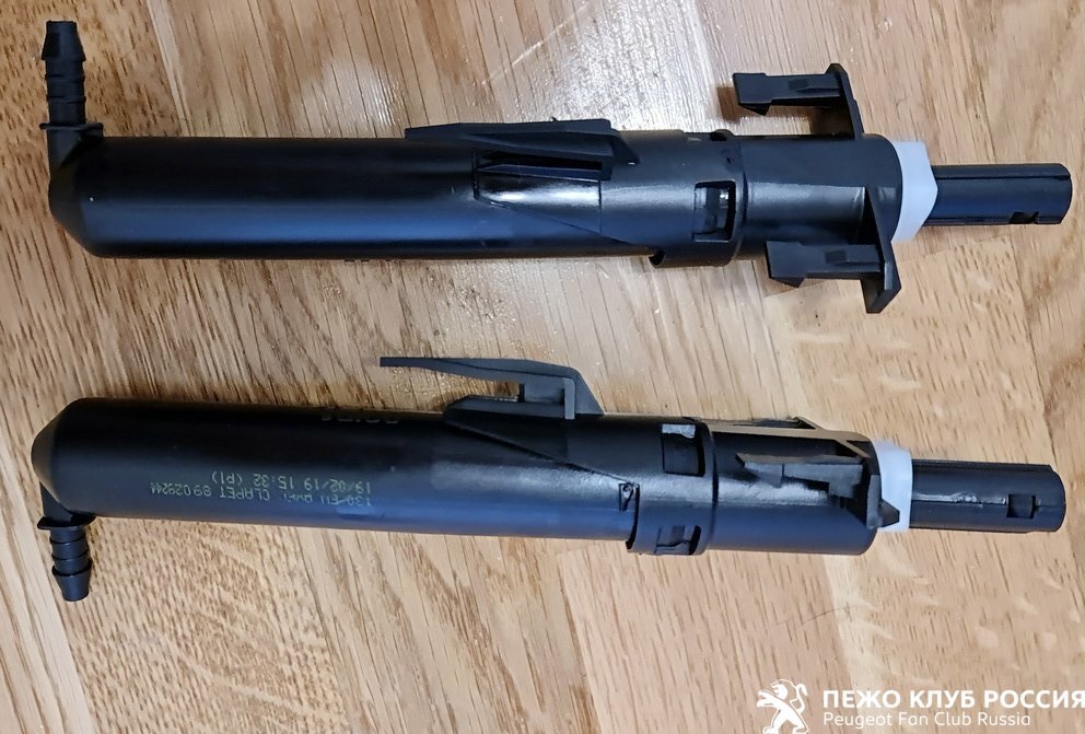

altersin Опубликовано 15 июня, 2021 Опубликовано 15 июня, 2021 (изменено) 2 часа назад, Daemon сказал: Игорь ты красавчик! Все-таки победил эту конструкцию "Антилопа Гну"... Респект и удачи в эксплуатации, крышечки не теряй. (Кстати на Али у китайских братьев есть омыватели на 607 в полном комплекте, но по качеству - меня терзают смутные сомнения). Да, чет психанул) Крышечки я теперь не потеряю никогда. Я их припаял к форсункам. Намертво. Держится намного прочнее, чем выглядит, т.к. фактически теперь это одна деталь, единое целое. А форсунки здесь вечные, там изнашиваться и ломаться нечему. В случае необходимости снятия бампера, можно смело тянуть за крышечки, проверено, держится намертво. Форсунки (вместе с крышечками) отщёлкиваются от омывателя за несколько сек. при наличии комплектного (с омывателями шел) фиксатора, который не позволяет им уезжать внутрь. #я_у_мамы_инженер #жабоеды_учитесь На этом фото можно увидеть эти самые фиксаторы белого цвета, которые не дают штоку задвинуться и удобно выполнить все работы. Изменено 15 июня, 2021 пользователем altersin 1

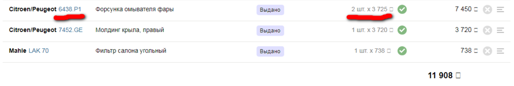

altersin Опубликовано 16 июня, 2021 Опубликовано 16 июня, 2021 57 минут назад, Daemon сказал: 4300... Ех@ст по-моему совесть потерял. Да, цены у них скачут постоянно, поэтому иногда поглядываю предложения по своему списку, что появляется дешево - сразу беру. 57 минут назад, Daemon сказал: А это сама форсунка или уже с жиклером? Это одна такая хреновина, как на этом фото 1
