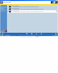

serzh1980 Опубликовано 14 сентября, 2015 Опубликовано 14 сентября, 2015 (изменено) Итаааак... Предисловие:Началось всё после замены ГРМ и муфты управления фазами газораспределения.. Прошла недела и у меня уже второй чек после сброса ошибки и адапдации дросельной..Причем ошибка P0410 то неустранимая- то устранимая.. Если вжариваю со светофора- то становиться устранимой, если еду как овощ, то по приезду на работу неустранимая. Поведение авто:После запуска, когда включается насос доп подачи воздуха в клапан-ГБЦ, а далее -выпускной коллектор - происходит просадка оборотов до 650(примерно) и двигло начинает вибрировать(троить). После прогрева - в дороге стоя на всех светофорах троим... Стоит нажать на педальку газа, троение прекращается - едет хорошо, разгоняется без провалов и резво. Ровная работа двигателя примерно на 1000 оборотах.Ошибок по форсам, свечам или ещё чему-то PP2000 не выдает за исключением P0410. Система подачи воздуха - герметична. Бенз - Экто 95, Пульсар 95 разницы никакой. НО... Тест исполнительных механихмов всегда показывает замыкание по Электромагнитному клапану. Неужели ему капут.. всё таки .. Я ведь его и мыл.. и протирал... а он редиска мне вот такую собаку подложил..на 7к рубликов.. И если дело в нем, то возможна из-за него ошибка P0410? я завтра с утрица рискну отключить клапан и без него произвести запуск и поездку до работы.. по результату отпишусь.. может и разницы то не замечу в работе.. Изменено 14 сентября, 2015 пользователем serzh1980

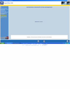

serzh1980 Опубликовано 16 сентября, 2015 Автор Опубликовано 16 сентября, 2015 (изменено) По гидрикам понял.. потумкаю.. мож плохой(плохие попались - ставил Ina производителя).Икать оригинальные гидрики подорожали.. по 1-1.5К за один стали.. По поводу клапана(Электроклапан изменяемой системы распределения) - отключил - завел- просадки при включении доп подачи воздуха не заметил. В тяге - чуть туповатая стала, на тапочку хуже отзыв - но троение не появилось, только мелкая вибрация..При подключении клемы обратно на клапан - раздается щелчек - по звуку похожий на КЗ контактов. Его можно тестером прозвонить? - или может конечно он с таким звуком и срабатывает при подключении питания?Вечерком почитаю ошибки - посмотрю - есть ли она по этому Электромагнитному клапану. Изменено 16 сентября, 2015 пользователем serzh1980
serzh1980 Опубликовано 16 сентября, 2015 Автор Опубликовано 16 сентября, 2015 Электроклапан отключен.Ошибок НЕТ. Как так? Тест дает замыкание-на массу. Что за х-ня?
serzh1980 Опубликовано 17 сентября, 2015 Автор Опубликовано 17 сентября, 2015 (изменено) И добавлю.. для информации.. Вчера вечером сделал сброс всех ошибок. Электромагнитный клапан управления муфтой - отключен. Адаптации никакие не делал. И сегодня после запуска нет ни ошибок ни антиполюшина - машинка разве что разгоняется чуть потупее. Выходит что данный клапан влияет на муфту, та начинает подстраивать впускной распред для лучшей динамики(или контакт восстанавливается периодически то есть то нет на клапане- посмотрю питание и проводку до него на выходных) - и тут у меня начинается P0410, троение.. и другие чудеса. Либо вариант с неправильно установленными метками ГРМ. И смесь либо бедная становиться с этим клапаном либо богатая очень - и начинают сыпаться ошибки. В общем что-то у меня пока ступор. Изменено 17 сентября, 2015 пользователем serzh1980
