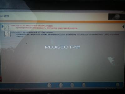

ARFX Опубликовано 1 октября, 2015 Опубликовано 1 октября, 2015 Алексей, а Вы не сталкивались с ошибкой "Блокировка гидротрансформатора", которая появляется после хорошего нагрева и затягивания передач и просто висит в памяти, не отправляя короб в аварию ? Мне ни один электрик не может сказать механическая проблема с ГТ или в управлении...вот как-то так
