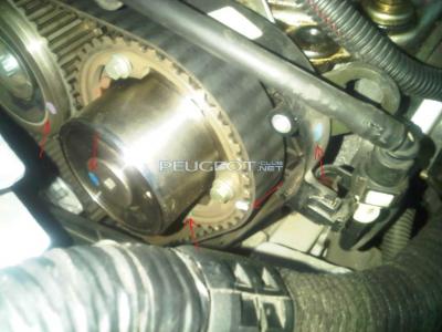

Tural Опубликовано 17 октября, 2015 Автор Опубликовано 17 октября, 2015 Вот заснял на видео, вернее звук записал. Между 5-ой и 8-ой секундой слышен стук вблизи шкива распредвала. Ссылка на видео: https://youtu.be/jDeXGeJrnF8 И вот самое главное: не понимаю что это за метки разноцветные? (на фото распредвал выпсуск., впуск.)

Tural Опубликовано 21 октября, 2015 Автор Опубликовано 21 октября, 2015 мне надоело искать в интернете и решил рискнуть.Оказываетса, у этого распредвала есть свой регульятор. (см. рисунок и фото) Т.е. ремень крутит шестерню которая в свою очеред крутит распредвал через этот регульятор. Т.к. регульятор крепится к шестерню 3-мя болтами, то, есть вероятность смещения если эти болты закручены недостаточно крепко! Но! В каком направлении будет смещение? И тут, по логике, смещение должно быть против часавой, т.к. максимальная нагрузка на связь регульятор-шестерня бывает при старте, когда коленвал резко тянет ремень. Шестерня распредвала резко начинает крутиться по часавой, а регульятор отстает (!!!инерция!!!)! Подумал, если проблема из-за смещении, то можно чуть повернуть распредвал и посмотреть что это даст.Короче.... открутил я эти болты, и повернул регульятор на 2-3 град. по часавой. И? Росход топлива снизился до 11-12 л в городе (макс 14.5 л. если подъемы, перевалы и пробки). Раньше ниже 16 л-об не опускалась!!! Теперь вопрос такой : несмотря на положительные результаты... Правильно ли я сделал?
