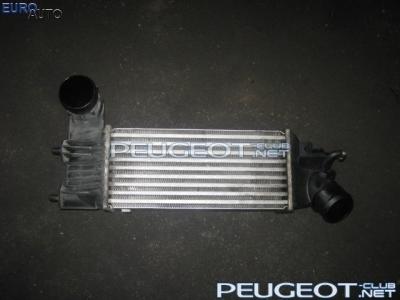

shy4274 Опубликовано 27 июня, 2011 Автор Опубликовано 27 июня, 2011 объём 2.2. кВт/л.с.-98(133) в воздушных патрубках присутствует не большое количество масла и маленький радиатор возле крыла с низу тоже в масле. что это за радиатор
shy4274 Опубликовано 27 июня, 2011 Автор Опубликовано 27 июня, 2011 а его как то снять промыть реально или тока под замену.если под замену то сколько он может стоить и где лучше преобрести его
icechieff Опубликовано 27 июня, 2011 Опубликовано 27 июня, 2011 думаю сначала надо определиться, откуда на нем влага. масла вроде не должно быть, а вот антифриз - вполне. надо смотреть где подтекает. из википедииИнтеркулер - радиатор или теплообменник, помещенный между компрессором и впускным коллектором. Цель устройства: извлечь тепло из воздушного потока, который нагревается при сжатии в компрессоре. Следовательно, качество интеркулера оценивается способностью удалять это тепло. Максимальное использование полезных качеств интеркулера при минимуме проблем, которые он создает - техническая задача, которую необходимо решить прежде, чем удастся создать правильную турбосистему с промежуточным охлаждением. Есть много критериев, которыми руководствуются при создании интеркулера. Основные среди них — это максимальный отвод тепла, минимальные потери давления наддува, увеличения инерции потока.
shy4274 Опубликовано 28 июня, 2011 Автор Опубликовано 28 июня, 2011 в нижнем правом углу влага.патрубок который идёт от куллера вроде сухой а вот который под ним подходит вроде как с маслом.да кстати а форсунки в домашних условиях проверить как то можно
shy4274 Опубликовано 28 июня, 2011 Автор Опубликовано 28 июня, 2011 возможно вы меня непоняли по поводу радиатора. я иммею ввиду радиатор прям возле левого крылаюон больше похож на как бы на воздушный потому что к нему подходят тока воздушные шланги в нутри он сухой.у меня когда турбина сломалась все масло было в воздушных патрубках.
shy4274 Опубликовано 29 июня, 2011 Автор Опубликовано 29 июня, 2011 а фотку можно на не ного посмотреть
icechieff Опубликовано 29 июня, 2011 Опубликовано 29 июня, 2011 у меня дизеля нет. сфоткай, и посмотри) Вот нашел, фото на разборке
