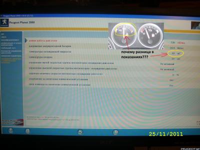

yurec23 Опубликовано 27 ноября, 2011 Опубликовано 27 ноября, 2011 (изменено) Всем привет!не включается вентилятор охлаждения двигателя!- радиатор промыл- термостат открывается пр температуре 80 градусов по показаниям прибора на панели машины- радиатор горячий- блочек на радиаторе с резистором вскрывал-все на месте и исправно- проверил сканером исполняющие элементы блока вентиляторов, неисправностей нет. Все включается и на обеих скоростяхНепонятно, почему сканер при измерении параметров двигателя температуру ОЖ показывает 20 шС при том. что прибор на панели показывает 100 градусов а температуру воздуха (я так понимаю входящего в камеры сгорания) 27 шС . Для сканера и для прибора на панели что, разные датчики температуры ОЖ. Если разные, то наверное тот датчик, что показывает 20 шС и является причиной несрабатывания вентилятора.ПРОВЕЛ ТЕСТ: Снял разъем с датчика на термостате, прибор на панели упал на ноль, и сканер тоже на ноль. Включился вентилятор. Соединил разъем с датчиком, показания вернулись на исходную и отключился вентилятор. Появилась ошибка " работа вентилятора на высокой скорости"Не пойму, датчик один и тот же а показания разные. Изменено 27 ноября, 2011 пользователем yurec23

Георгий Опубликовано 29 ноября, 2011 Опубликовано 29 ноября, 2011 (изменено) Эту тему что, никто не читает? читает но редко .......сори наверно тот датчик что показывает 20 - неисправен.Тот датчик что у тебя показывает 20 он и служит сигналом для ЭБУ включить вентилятор . Изменено 29 ноября, 2011 пользователем Георгий
yurec23 Опубликовано 29 ноября, 2011 Опубликовано 29 ноября, 2011 читает но редко .......сори наверно тот датчик что показывает 20 - неисправен.Тот датчик что у тебя показывает 20 он и служит сигналом для ЭБУ включить вентилятор . Дело в том, что датчик, который стоит в термостате дает сигнал и на панель приборов и на ЭБУ. Проводил эксперимент: при работающем двигателе отсоединял разъем от этого датчика, стрелка на панели приборов падала на ноль и на сканере (где 20 показывает) тоже падала на ноль. выскочила ошибка "управление вентилятором на высокой скорости" и "короткое замыкание или разрыв цепи датчика температуры охлаждающей жидкости" при этом заработал вентилятор на высокой скорости. При установке разъема на место вентилятор выключился вообще и показания вернулись на исходную. Где тогда тот второй датчик, который показывает 20?????
Георгий Опубликовано 29 ноября, 2011 Опубликовано 29 ноября, 2011 Дело в том, что датчик, который стоит в термостате дает сигнал и на панель приборов и на ЭБУ. Проводил эксперимент: при работающем двигателе отсоединял разъем от этого датчика, стрелка на панели приборов падала на ноль и на сканере (где 20 показывает) тоже падала на ноль. выскочила ошибка "управление вентилятором на высокой скорости" и "короткое замыкание или разрыв цепи датчика температуры охлаждающей жидкости" при этом заработал вентилятор на высокой скорости. При установке разъема на место вентилятор выключился вообще и показания вернулись на исходную. Где тогда тот второй датчик, который показывает 20?????Дай вин авто
Георгий Опубликовано 29 ноября, 2011 Опубликовано 29 ноября, 2011 VF33HNFUE83656917 Датчик один - значит так сигнал с него видит ЭБУ.Нужно мнение электрика .
icechieff Опубликовано 29 ноября, 2011 Опубликовано 29 ноября, 2011 Эту тему что, никто не читает?Читают, но в связи с тем, что в одном месте показывает а в другом нет - черт знает. Логично предположить, что сначала данные идут в BSI, а потом уже расходятся кто куда... И вот как при всем этом - непонятно...
yurec23 Опубликовано 29 ноября, 2011 Опубликовано 29 ноября, 2011 Читают, но в связи с тем, что в одном месте показывает а в другом нет - черт знает. Логично предположить, что сначала данные идут в BSI, а потом уже расходятся кто куда... И вот как при всем этом - непонятно...Значит ответа нет. Придется ехать к официалам. А там тысяч на 5-6 минимум раскрутят.
