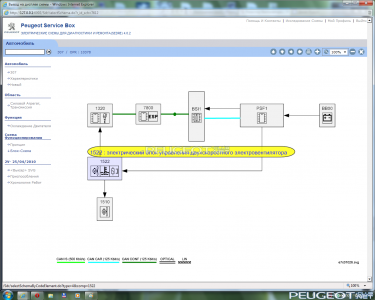

Denis_p Опубликовано 31 июля, 2012 Поделиться Опубликовано 31 июля, 2012 Добрый день!Пожалуй, начну сначала:Включаю кондиционер в пробке, а он выключается, когда стрелка переваливает через 90 - примерно до 100 градусов доходит. Когда поехал - чуть остыл - кондей опять отлично дует.Прислушался - нет шума из-под капота - открыл и увидел, что вентилятор медленно крутится.Проверил предохранители все - в норме.Подал напрямую на винт - крутится быстро и шумно.Снял блок 1522 - спираль и предохранитель показывают по 800 Ом (или это много, или тестер неисправен, или не так меряю.Скоростей всего две? Если да, то вторая (более мощная скорость не включается, а мозг отрубает кондей в защиту от перегрева.Схему смотрел - не понял.Что делать дальше? Размышляю дальше - если ток проходит через блок 1522 - будет первая скорость, если нет - вторая?Означает ли тот факт, что первая скорость работает исправно, что блок 1522 работает как надо, иными словами, блок 1522 вообще на вторую скорость не влияет, а отвечает только за работоспособность первой скорости?Таким образом, правильно ли умозаключение о том, что вторая скорость включается как бы напрямую полной силой тока без сопротивления?Если да, то кто отвечает за ее включение? Датчик температуры охлаждающей жидкости? Если да, то где он и как его проверить? Каким образом вторая скорость минует блок 1522? Ведь подключение идет через него - отдельно ведь параллельные провода для второй скорости не приходят на винт.Очень прошу помочь, а то готов уже отдельный тумблер прилепить на приборку - вкл/выкл второй скорости Ссылка на комментарий Поделиться на другие сайты Поделиться
icechieff Опубликовано 31 июля, 2012 Поделиться Опубликовано 31 июля, 2012 что такое 1522? Резистор? Если да, то для второй скорости должен быть еще один... 1 Ссылка на комментарий Поделиться на другие сайты Поделиться
Denis_p Опубликовано 31 июля, 2012 Поделиться Опубликовано 31 июля, 2012 1522 насколько я понял по схеме - блок, в котором резистор в виде спирали, термопредохранитель, катушки номер детали 96 492 476 80Какой еще один и где он? А первый один (для первой скорости) - какой? Спираль? Ссылка на комментарий Поделиться на другие сайты Поделиться
icechieff Опубликовано 31 июля, 2012 Поделиться Опубликовано 31 июля, 2012 Один в один такой же должен быть. Ищи рядом с первым... Схему бы выложил, что смотришь... Ссылка на комментарий Поделиться на другие сайты Поделиться
Denis_p Опубликовано 31 июля, 2012 Поделиться Опубликовано 31 июля, 2012 ну схема в этой же теме есть на второй странице пост yurec23Один в один такая же коробоска прикручена должна быть? Нет такой Можно принципиально мне на словах разъяснить - общую схему работы системы охлаждения на пежо 307 2,0 136л.с. с климат-контролем? Я по схеме не очень понимаю как включается вторая скорость и как происходит охлаждение в целом. СПАСИБО! Ссылка на комментарий Поделиться на другие сайты Поделиться
