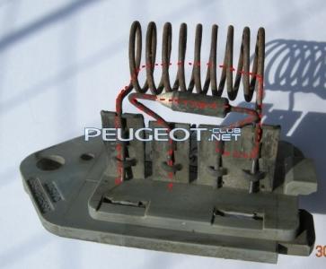

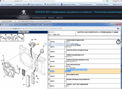

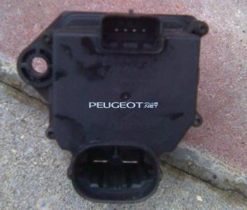

vito12 Опубликовано 2 марта, 2015 Поделиться Опубликовано 2 марта, 2015 Ошибка в каталоге ЗЧ?Перестала работать первая скорость вентилятора охлаждения ДВС. Приговорили терморезистор. Ищу в service box запчасть, выдает по моему вин (vf33cnfuk83490811) вот такой код: 1267.E3Настало время замены, снимаю терморезистор с автомобиля, а он совсем другой...У меня такой: , а новый - 1267.Е3 - - вот такой...Пришлось старый чинить - болтом с гайкой замкнул средние контакты, а резистор удалил. Все заработало, но вопрос остался открытым - как заказать данную деталь при необходимости? Ссылка на комментарий Поделиться на другие сайты Поделиться

Мартын Опубликовано 2 марта, 2015 Поделиться Опубликовано 2 марта, 2015 Ошибка в каталоге ЗЧ?Перестала работать первая скорость вентилятора охлаждения ДВС. Приговорили терморезистор. Ищу в service box запчасть, выдает по моему вин (vf33cnfuk83490811) вот такой код: 1267.E3Настало время замены, снимаю терморезистор с автомобиля, а он совсем другой...У меня такой: , а новый - 1267.Е3 - - вот такой...Пришлось старый чинить - болтом с гайкой замкнул средние контакты, а резистор удалил. Все заработало, но вопрос остался открытым - как заказать данную деталь при необходимости? 1308 CN 01 БЛОК ЭЛЕКТРИЧ УПРАВЛЕН ЭЛ.ВЕНТ- ДО OPR 10464 1308 CL RP 96 739 998 80 + 1308 CX 01 01 - С OPR 10465 Ссылка на комментарий Поделиться на другие сайты Поделиться
mikelog Опубликовано 2 марта, 2015 Поделиться Опубликовано 2 марта, 2015 1308 CN 01 БЛОК ЭЛЕКТРИЧ УПРАВЛЕН ЭЛ.ВЕНТ- ДО OPR 10464 1308 CL RP 96 739 998 80 + 1308 CX 01 01 - С OPR 10465 ели через public.servicebox.peugeot.com по вин номеру смотреть то кстатиМодель 307N° APV/PR 09971 89 1 1098и что самое интересное по вин номеру если смотреть, то по всем до такого-то OPR идет именно 1267.E3то есть либо вин номер левый, либо ошибка каталога Ссылка на комментарий Поделиться на другие сайты Поделиться
vito12 Опубликовано 2 марта, 2015 Поделиться Опубликовано 2 марта, 2015 @mikelog, ХЗ, как на фото - 2 разъема, в одном 2 толстых провода, в другом - 4 тонких. Какие - куда идут - не очень себе представляю. , это откуда информация? @mikelog, во-во, и я также нашел... Ссылка на комментарий Поделиться на другие сайты Поделиться
mikelog Опубликовано 2 марта, 2015 Поделиться Опубликовано 2 марта, 2015 @mikelog, ХЗ, как на фото - 2 разъема, в одном 2 толстых провода, в другом - 4 тонких. Какие - куда идут - не очень себе представляю. , это откуда информация? @mikelog, во-во, и я также нашел...видимо без поиска по вин номеру, просто на элкатсе номеру модели и выбору соо-ей категории Ссылка на комментарий Поделиться на другие сайты Поделиться
