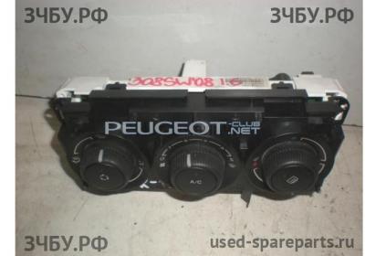

demych Опубликовано 3 марта, 2016 Опубликовано 3 марта, 2016 Подскажите кто разбирал панель управления печкой и как правильно ее собрать?
