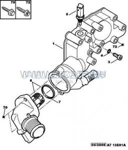

Ребята, подскажите. Менял корпус термостата, в комплекте с самим термостатом, т.к. его заклинило на большом круге. Присутствовал долгий прогрев, и при движении даже на малых скоростях стрелка падала на ноль, холодный воздух из печки. В итоге. Все вроде бы хорошо, но! Как ночью t к нолю и меньше  да и не только, даже при +5 заметил, что на ходу стрелка температуры на приборке может с 90 упасть до упора в низ или до 70, когда как (как правило когда идешь накатом на холостых) но и на скорости 100-120 иногда бывает может и скакнуть (при перключении на пониженную или повышенную) (все это быстро и  плавно), появляется редко, что даже заснять на видео не успеваю, упала вниз, 5-7 секунд, обратно 90. Такое чувство что потоком воздуха так охлаждает мгновенно. Но так t жижи резко меняться не может. Печка работает исправно, даже когда стрелка на ноле дует горячий воздух, в машине жара стоит. Вопрос, в чем может быть дело? В датчике t• или воздух не до конца выгнал из системы? Опять термостат? Прочитал много информации на разных форумах, везде грешат на датчик, но не хотелось бы лишних затрат. Еще кстати вопрос,Под номером 5 как раз указан ДАТЧИК ТЕМПЕР. ОХЛ. ЖИДКОСТИ, а на самом термостате что за разъем установлен тогда?
Если стрелка скачет и довольно быстро, а термостат к тому же менял - то 100% датчик температуры ОЖ.
Этот датчик тоже ОЖ но он  идет с корпусом термостата. И меняется тоже вместе с ним..
Тебе номер 5 менять.

да, согласен (5-й), т.е. как правило тот датчик который на термосе стоит он не в состоянии выдавать такие скачки?

Ещё раз перечитал твой пост..  всё же не зеленый датчик №5 - а термостат у тебя дурит.. Не может сразу дуть теплый воздух, если машина холодная.. И движение накатом тоже снижает температуру - тоже термостат..
Чтобы точно убедиться - заведи авто на холодную и через минуту потрогай парубок перед термостатом.. если теплый стал - значит капец термостату. Если холодный значит с ним всё ок и смотри второй датчи ОЖ..

Который на разъеме непосредственно с датчиком, или контакты дальше по проводке искать. ?

Не не, когда завожу с утра даже через 5 минут все равно воздух холодный дует. Щас пойду заведу разок посмотрю. Изменено пользователем Sergejj78
Термостат открывается помоему на 70 градусах.. потом труба от термостата до радиатора начинает нагреваться(если темик живой).
А контакты - это на датчиках и на приборной панели.(надеюсь все же не в них дело).

Завел, пока стоял курил минут 5, верхний патрубок как был холодный так таким и остался.

Пока времени лезть нет, в обеденный перерыв полезу, а не мог ли я залить нижний датчик на термосе жижей когда менял его? Если он не меняется отдельно как просушить контакты, хотя там температура вокруг такая что он сам со временем все жижу высушит.
выдерни контакт с датчика не термосе и посмотри.. сухо-значит всё ок.. если мокро.. то тут салфетками пробуй протереть сухими.. чем там ещё подлезешь.. Тряпкой на отвертке-только контакты не погни..

В перерыве на работе поменял датчик t•, как назло до дома пробка, больше 20 км не разгонишься. Минут за 10 движения прогрелась до 90 гр. и встала как вкопанная стрелка, особо разогнаться не получилось что б на скорости посмотреть как будет вести себя. С утра поеду посмотрим как будет.
