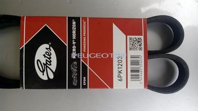

ze-goga Опубликовано 24 октября, 2015 Опубликовано 24 октября, 2015 Господа нужна ваша помощь приобрёл 206 с движком 1.4 автомат 1999 года. кондиционер заклиненный муфта снята. Стоит ремень в обход муфты. Пора менять и возникла проблема заказать. По вин номеру соответственно не как. Нужен номер ремня который у меня стоит сейчас. Может кто сталкивался и знает номер или с чего подходит. Зарание благодарен.
ARFX Опубликовано 24 октября, 2015 Опубликовано 24 октября, 2015 На всякий случай срошу... на самом ремне надписи остались или все наглухо стерто,
ARFX Опубликовано 24 октября, 2015 Опубликовано 24 октября, 2015 Еще вариант снять ремень, замерить его длину, посчитать количество канавок и полуите номер (размер) ремня ))
ze-goga Опубликовано 25 октября, 2015 Автор Опубликовано 25 октября, 2015 В 24.10.2015 в 19:10, ARFX сказал: На всякий случай срошу... на самом ремне надписи остались или все наглухо стерто,Все стерто. Нет в моей глуши нормального магазина с запчастями, всё под заказ по вину только в наличии только масло можно купить
ARFX Опубликовано 25 октября, 2015 Опубликовано 25 октября, 2015 Значит снять, замерить длину веревкой, например, и посчитать канавки. И получите параметры ремня для заказа.
Саша З Опубликовано 25 октября, 2015 Опубликовано 25 октября, 2015 Или поищи,после замера, от наших марок, у меня подошел от Газели, еще от Лохана такой по длине в обход кондея. Главное длину, хоть веревкой, хоть сантиметром портняжным. Разница в длине 2-3 см не существенна, подбери альтернативы.
ARFX Опубликовано 25 октября, 2015 Опубликовано 25 октября, 2015 Раница 2-3 см может быть критичной! +/- 5-7 мм обычно нормально становится
Саша З Опубликовано 25 октября, 2015 Опубликовано 25 октября, 2015 В 25.10.2015 в 14:11, ARFX сказал: Раница 2-3 см может быть критичной! +/- 5-7 мм обычно нормально становитсяНе знаю как у Вас, но по-моему у меня, как раз в см была. Натяжной ролик-то работает. В принципе, вопрос простой,- побернуться по рынку и подобрать соответствующий, хоть от МТЗ (шутка)
ARFX Опубликовано 25 октября, 2015 Опубликовано 25 октября, 2015 Ролик тянет не бесконечно!! + должен быть запас хода ролика (для автоматического натжителя).
ze-goga Опубликовано 30 октября, 2015 Автор Опубликовано 30 октября, 2015 Вопрос решён. Если кому надо подходит вот такой
