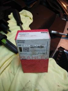

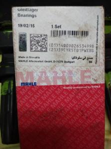

ARFX Опубликовано 11 ноября, 2015 Опубликовано 11 ноября, 2015 Если не сложно, сфоткайте штрих-код чётко. попробую сканером код считать, может о чём-то скажет)) вдруг получится?!)) 1
aleksej-ermak Опубликовано 11 ноября, 2015 Опубликовано 11 ноября, 2015 Когда буду в гараже сфоткаю. 1
aleksej-ermak Опубликовано 12 ноября, 2015 Опубликовано 12 ноября, 2015 (изменено) вот номер вкладышей Mahle 039 PL 18030 000 Изменено 12 ноября, 2015 пользователем icechieff
aleksej-ermak Опубликовано 13 ноября, 2015 Опубликовано 13 ноября, 2015 (изменено) И еще фотоА вот аналог по глико 01-4200/4 STD. магазин показал. Изменено 13 ноября, 2015 пользователем aleksej-ermak 1
