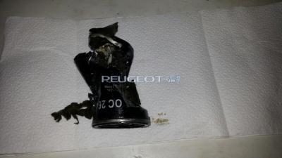

Как-то вечером позвонил тесть и говорит, Серёг сможешь ГРМ поменять на моём Volkswagen Caddy 1.6 бензин ( ну и масло за одно)??? Я говорю, а что не то?? Давай поменяем!!! Ну и понеслась..
В субботу в обед я его отогнал к себе в гараж, включил драмчик по радио, ну и за 2 часа я победил ГРМ со всеми его помпами, роликами и.т.д. Делал на совесть, смазывал каждый болтик медным аэрозолем. :oga: !!! Дело подходило к финишу и осталось только поменять масло (но не тут то *ука было :no: ) Звоню тестю и говорю, давай собирайся я минут через 20 заканчиваю, он окей, выхожу. Я значит открутил болт, слил масло, завернул его и как дело дошло до масляного фильтра, начался такой пиз.......ц, вот реально не побоюсь этого слова.... Короче долго про танцы с бубном описывать не буду, но если скажу, что я его откручивал шесть часов, всем будет понятно о чём я))))) :D . Парни это писеццц, я первый раз с таким сталкнулся. Обычно это была максимум отвертка. которой пробивалась отверстие и вуаля. Что я делал с фильтром, можно посмотреть на фото :blink: . Я того чувака, который менял последний раз масло, проклянал по самые помидоры, :opasnoste: тесть в целях безопасности мне не сказал где он менял последний разyes: ... Я так понимаю он не смазал резинку и заворачивал трубой его, других объяснений не могу найти, за пять тысяч фильтр по определению не мог так привариться :angel: .
P/S- на фото не видно, но от резинки ничего практически не сталось  (от этого ещё один вывод, что его чем то тянули) ;)

У меня такая же история была с рено символ. Там ещё фильтр так глубоко засунут, что пришлось радиаторы снять, чтобы его с места стронуть.
