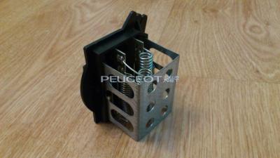

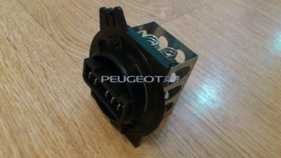

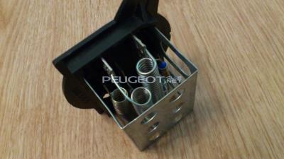

Вот фото предыдущего реле. Как определить что в нем перегорело?
Та деталь что с синим концом называется термопредохранитель, вот он и сгорел. В Чип и Дип 25 рублей стоит, только на старом посмотри какая температура указана и заказывай с такой же температурой новый.

Вытащил термопредохранитель, температура, написано 110 градусов. На сайте чип и дип есть на 110 градусов и 15 ампер. Менеджер в магазине, посмотрев на предохранитель, сказал что мне нужно на 10 ампер. На 10 ампер в наличии нет. Да и на сайте я сейчас вижу что нет. Сам я на термопредохранителе не нашел маркировку про 10 ампер. Может взять на 15 ампер?
