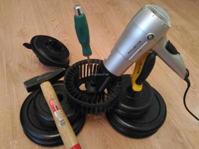

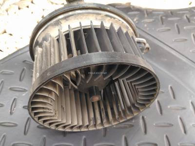

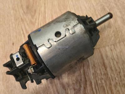

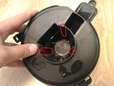

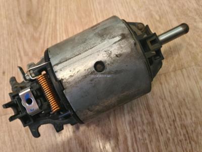

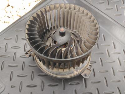

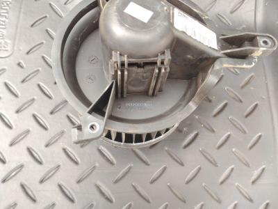

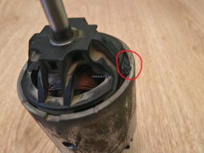

kulikovskih Опубликовано 6 июля, 2016 Автор Опубликовано 6 июля, 2016 низ там где наклейка валео - и там слева от неё дырдачка..глян туды-там винтик.. Не найдя винтик, я попытался стянуть корпус снизу - и о ЧУДО, он стянулся. Никакие винты его не держали. Он просто плотно надет на метал. корпус моторчика по трем направляющим:Дальше спасибо вашим советам. С помощью фена (пришлось прочитать в википедии что это за зверь) и ударов по валу, я стянул крыльчатку:Итак, переходим на следующий левел.Передо мной моторчик в корпусе. Разобрать его без вашей помощи я похоже тоже не смогу):Красным обвел один из двух зажимов, которые, как я предполагал, держат металлический корпус. Но, подогнув эти зажимы, корпус сдвинулся миллиметра на три, а дальше никак. Что то его держит очень сильно.На двух последних фото видно что на корпусе с двух сторон есть глухие отверстия. Они были залиты, судя по всему жидкой резиной или каким-то герметиком. Я вычистил эту резиновую субстанцию. Предполагаю что отверстия как то участвуют в креплении корпуса на мотор.А теперь, внимание, вопрос: Как снять корпус с двигателя чтобы добраться до подшипников?Заранее спасибо умным дядям за их ценные советы.
Dimkin67 Опубликовано 6 июля, 2016 Опубликовано 6 июля, 2016 А теперь, внимание, вопрос: Как снять корпус с двигателя чтобы добраться до подшипников?Обычно эти конструкции разбираются,так сказать, сзаду,Сначала снимаются щётки(под скобами),а затем стягивается щёточный узел.И необходимо отпаять провода идущие к обмотке статора.

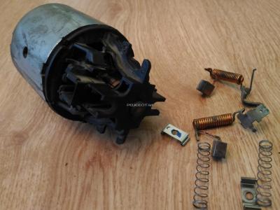

kulikovskih Опубликовано 7 июля, 2016 Автор Опубликовано 7 июля, 2016 Обычно эти конструкции разбираются,так сказать, сзаду,Сначала снимаются щётки(под скобами),а затем стягивается щёточный узел.И необходимо отпаять провода идущие к обмотке статора.Щетки снял, щеточный узел (если его можно так назвать) не стягивается. Да и вроде узла щеточного нет. Есть цельный пластиковый корпус, который стоит в металлическом. Когда пытаюсь вытянуть часть, в которой стояли щетки она сдвигается миллиметра на три вместе частью с другой стороны, относительно металлического корпуса:

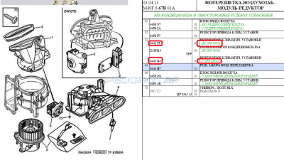

kulikovskih Опубликовано 4 сентября, 2016 Автор Опубликовано 4 сентября, 2016 (изменено) В сервисдоке у меня артикул на вентилятор стоит 6441 R4. В каталогах магазинов автозапчастей дешевых аналогов нет.Но есть аналоги на вентилятор с артикулом 6441 95. Как я понял, раньше ставили 6441 95, затем стали ставить 6441 R4. Внешне эти вентиляторы вроде идентичны, судя по картинкам.Кто-нибудь знает в чем их отличия? и Как думаете если поставить 6441 95 вместо 6441 R4. Не будет проблем?разбор по религии непозволительно?религия позволяет, сомневаюсь что смогу найти на разборе моторчик который прослужит долго. Б.у. есть б.у. Изменено 4 сентября, 2016 пользователем kulikovskih
