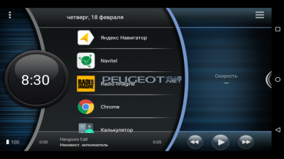

icechieff Опубликовано 18 февраля, 2016 Автор Опубликовано 18 февраля, 2016 Вот скриншот оболочки. Есть косяки, но для начала сойдет. 1

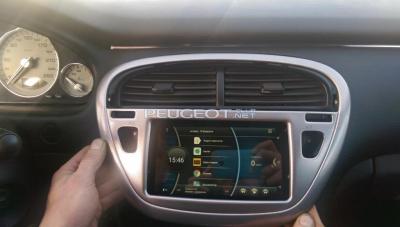

icechieff Опубликовано 18 февраля, 2016 Автор Опубликовано 18 февраля, 2016 у меня штатный экран одинаковый с рестайлом.Сегодня поеду в рестайловый 607 примерять)
icechieff Опубликовано 18 февраля, 2016 Автор Опубликовано 18 февраля, 2016 Вот только что примеряли в 607 рестайл

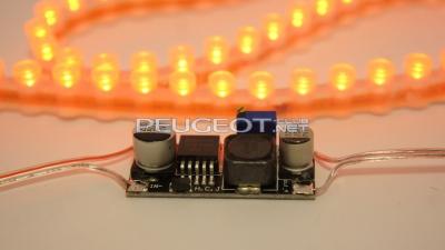

icechieff Опубликовано 18 февраля, 2016 Автор Опубликовано 18 февраля, 2016 Неужели даже среди модулей под Xposed ничего не нашлось? Версия андроида на стоке какая?Сейчас сток на 5.1.1, если не путаю.Пока решаю другую проблему - питание.Правильно ли я понимаю, что :- включаю-выключаю подавая питание через usb- батарею отрезаю, и кормлю через бп. Так? Выбор бп тоже проблема. Травить плату я не умею, а в продаже не смог найти(Поэтому пока буду использовать вот это:поделка на LM2596S. По отзывам греется ужасно. Дальше будет видно(
AlexelA Опубликовано 19 февраля, 2016 Опубликовано 19 февраля, 2016 Правильно ли я понимаю, что : - включаю-выключаю подавая питание через usb - батарею отрезаю, и кормлю через бп. Так?ЕМНИП, может потребоваться эмуляция нажатия хардварной кнопки питания (можно реализовать с помощью реле)... Выбор бп тоже проблема.... Поэтому пока буду использовать вот это:В качестве БП, ИМХО, лучше вот такой DC\DC конвертер использовать: ...Травить плату я не умею, а в продаже не смог найти(Если будешь собирать сам, то плату травить не обязательно, можно использовать т.н. "макетную плату"...Попробовать изменить разрешение экрана можно с помощью программы NOMone Resolution Changer, или попробовать руками внести изменения в файл build.prop, как описано здесь: http://4pda.ru/forum/index.php?s=&showtopic=631237&view=findpost&p=38986340(извиняюсь за ссылку )
icechieff Опубликовано 19 февраля, 2016 Автор Опубликовано 19 февраля, 2016 @AlexelA, а как называется? Я обыскался - не найти ничего готового. А паять хороший БП - моей квалификации не хватит.
AlexelA Опубликовано 19 февраля, 2016 Опубликовано 19 февраля, 2016 @icechieff,я брал на алиекспрессе (для примера, на 5 А будет дешевле): http://ru.aliexpress.com/item/10A-50W-9-32V-12V-24V-to-5V-Car-DC-Voltage-Converter-Regulator-Power-Supply-Waterproof/1719610752.html?spm=2114.41010208.4.213.0uieljДля изменения DPI экрана еще можно попробовать вот этот модуль для Xposed: http://4pda.ru/forum/index.php?s=&showtopic=603033&view=findpost&p=30805343
