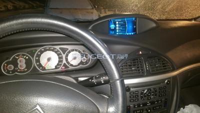

icechieff Опубликовано 20 февраля, 2016 Автор Опубликовано 20 февраля, 2016 Вчера вечером сел паять, закончил в 1 ночи, и не смог удержаться - пошел ставить в машину. Пока тянул провода, пока пластик под экран подрезал. Лег в 3.Заводишь - включается. Глушишь - выключается. Встал в 7. Поехал на работу. И понял:- т.к. контроллер питания вообще вынул - питание подается и пропадает с зажиганием. Мне это кажется не гуманным, буду возвращать контроллер, и подавать питание вместо "банок" аккума.- как следствие первого, показывает что аккум 0%. Но работает. 1
AlexelA Опубликовано 20 февраля, 2016 Опубликовано 20 февраля, 2016 т.к. контроллер питания вообще вынул - питание подается и пропадает с зажиганием. Мне это кажется не гуманным, буду возвращать контроллер, и подавать питание вместо "банок" аккума.Немного не понял..., ты питание планша на зажигание прицепил? перекинь на АСС..., или мы о разном? - как следствие первого, показывает что аккум 0%. Но работает.Для обеспечения спокойствия, в настройках индикатор заряда можно вообще отключить...А так - получилось зачетно... Кстати, ты, скорее всего, потом придешь к таким же выводам, к каким, в свое время, пришел я:- середина торпеды - слишком далеко для оперативного управления девайсом;- для более комфортной юзабельности, нужно продумать что-то типа джойстика/трекбола, размещенного в комфортной зоне доступа... 1
icechieff Опубликовано 20 февраля, 2016 Автор Опубликовано 20 февраля, 2016 Немного не понял..., ты питание планша на зажигание прицепил? перекинь на АСС..., или мы о разном?Нет, от прикуривателя сосет. Буду переключать, т.к. еще и у звука помехи мерзотные. Вычитал, что гена может влиять.Кстати, ты, скорее всего, потом придешь к таким же выводам, к каким, в свое время, пришел я:- середина торпеды - слишком далеко для оперативного управления девайсом;- для более комфортной юзабельности, нужно продумать что-то типа джойстика/трекбола, размещенного в комфортной зоне доступа...К сожалению у меня центр - единственно возможное место для экрана.Про джойстик-трекбол думал, но пока еще не гуглил. В идеале что-нибудь типа шайбы BMW бы)
