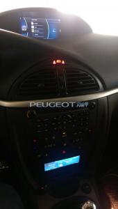

icechieff Опубликовано 2 марта, 2016 Автор Опубликовано 2 марта, 2016 Перенес штатный экран бк вниз. 2

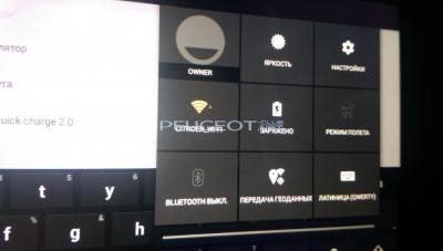

icechieff Опубликовано 4 марта, 2016 Автор Опубликовано 4 марта, 2016 Модем не переподключается после спящего режима планшета.Поэтому поступил радикально. Взял wi-fi роутер с 4g. И теперь у меня в машине wi-fi))) И пох)
