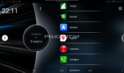

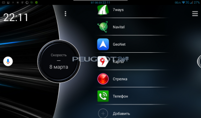

AlexelA Опубликовано 8 марта, 2016 Опубликовано 8 марта, 2016 Мысль оборвалась) Мысль заканчивается позитивным смайликом... Это положительная или отрицательная оценка? +100500 Кста, @icechieff, а что за прога отвечает за междумордие на планше у тебя на фотках? Можешь глянуть? Ибо я, слегка поколупавшись в прошивке autodroid 1.2 (с моими, слегка отличными от нулевых навыками портирования), ничего революционного не нашел... м.б. просто установлю набор подобных приложений на свой планш и буду курить бамбук...
icechieff Опубликовано 8 марта, 2016 Автор Опубликовано 8 марта, 2016 Мысль заканчивается позитивным смайликом... Браузер сглючил, и не показал мне смайл)Кста, @icechieff, а что за прога отвечает за междумордие на планше у тебя на фотках?Междумордие? Может это про лаунчер? Тогда это Car Launcher ProВ следующих версиях обещают поддержку сторонних тем, вот там я и развернусь)Ибо я, слегка поколупавшись в прошивке autodroid 1.2 (с моими, слегка отличными от нулевых навыками портирования), ничего революционного не нашел... А нет там ничего революционного, просто автоматизация по питанию (зарядке) работает из коробки, вот и всё) 1
AlexelA Опубликовано 8 марта, 2016 Опубликовано 8 марта, 2016 Междумордие? Может это про лаунчер? Тогда это Car Launcher Pro В следующих версиях обещают поддержку сторонних тем, вот там я и развернусь) А нет там ничего революционного, просто автоматизация по питанию (зарядке) работает из коробки, вот и всё)Спасибо, я именно так и думал..., кстати, для этого лаунчера вчера или сегодня вышло обновление... Кстати, у тебя ж Ситроен? Глянь сюда: http://pccar.ru/showpost.php?p=249091&postcount=75
icechieff Опубликовано 8 марта, 2016 Автор Опубликовано 8 марта, 2016 Спасибо, я именно так и думал..., кстати, для этого лаунчера вчера или сегодня вышло обновление... Ага, там в объяве как раз про наложение на Nexus 7) Это я с разрабом переписывался) Еще не обновлял.Эту тему видел, нравится.Как появится поддержка тем - сразу сделаю аналог себе.

icechieff Опубликовано 8 марта, 2016 Автор Опубликовано 8 марта, 2016 так я его сам запускаю. Я его просто выбрал рабочим столом по-умолчанию, вот он и запускается.@AlexelA, да, я там тема почти все перерыл, там есть интересные.
AlexelA Опубликовано 8 марта, 2016 Опубликовано 8 марта, 2016 так я его сам запускаю. Я его просто выбрал рабочим столом по-умолчанию, вот он и запускается. Это все понятно, посмотри в запущенных задачах, какая апк-шка его запускает, ибо apk Car Launcher Pro в прошивке отсутствует...И, кстати, вот несколько скринов с моего планшаобрати внимание на навбар (навигационную панель) - он (она) прозрачный (ая)и еще - его (её) можно убрать...
icechieff Опубликовано 8 марта, 2016 Автор Опубликовано 8 марта, 2016 @AlexelA, да, я убрал, в настройках это есть. Так в прошивке этого лаунчера и небыло, я его сам ставил.
AlexelA Опубликовано 8 марта, 2016 Опубликовано 8 марта, 2016 Так в прошивке этого лаунчера и небыло, я его сам ставил.Дык, блин, с этого и надо было начинать... я-то подумал, что карлаунчер уже был встроен в нее...

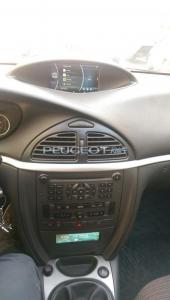

icechieff Опубликовано 3 апреля, 2016 Автор Опубликовано 3 апреля, 2016 Вот еще фото как перенес экран БК. 1
