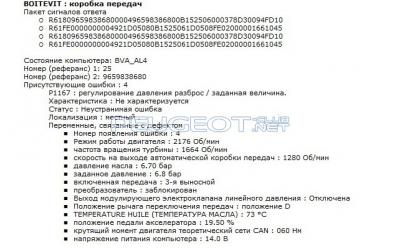

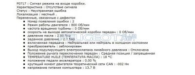

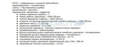

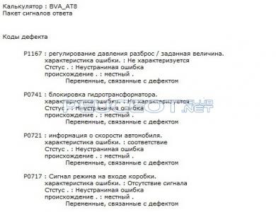

lev5429 Опубликовано 6 октября, 2015 Опубликовано 6 октября, 2015 (изменено) Всем привет! в общем ситуация такая, девочка взяла у подруги машину сьездить на юг, туда уехала без происшествий, а на полпути обратно что-то там на табло загорелось, появился восклицательный знак и машина дальше ехать отказалась, дотащили до ближайшего деревенского сервиса, где поменяли масло в акпп, слитое масло по описанию было ужасно-непонятно-коричневого цвета, далее на эвакуаторе до дома. итак на R машина едет как и раньше, на D не едет вообще, в ручном режиме только 1 и 2, причем едет только на 2, на D со снежинкой едет, но вроде как пробуксовывает, 3 и 4 не включаются. пежо 308 акпп ат8 (по диагбоксу, сервисбокс по вину выдает al4), пробег 135000, чем это все может грозить с учетом того, что спецов по коробкам у нас нет, оф.дилера теперь тоже нет, но прямые руки найти можно. ошибки Изменено 6 октября, 2015 пользователем lev5429
Мартын Опубликовано 7 октября, 2015 Опубликовано 7 октября, 2015 (изменено) Всем привет! в общем ситуация такая, девочка взяла у подруги машину сьездить на юг, туда уехала без происшествий, а на полпути обратно что-то там на табло загорелось, появился восклицательный знак и машина дальше ехать отказалась, дотащили до ближайшего деревенского сервиса, где поменяли масло в акпп, слитое масло по описанию было ужасно-непонятно-коричневого цвета, далее на эвакуаторе до дома. итак на R машина едет как и раньше, на D не едет вообще, в ручном режиме только 1 и 2, причем едет только на 2, на D со снежинкой едет, но вроде как пробуксовывает, 3 и 4 не включаются. пежо 308 акпп ат8 (по диагбоксу, сервисбокс по вину выдает al4), пробег 135000, чем это все может грозить с учетом того, что спецов по коробкам у нас нет, оф.дилера теперь тоже нет, но прямые руки найти можно. ошибкиПроще короб махнуть на другой.А проблема скорее всего в текущей коробке и последствиях движения без масла.(можно даже с низким уровнем) Изменено 7 октября, 2015 пользователем Grigorushka
lev5429 Опубликовано 7 октября, 2015 Опубликовано 7 октября, 2015 Проще короб махнуть на другой.А проблема скорее всего в текущей коробке и последствиях движения без масла.(можно даже с низким уровнем)все однозначно так плохо или вскрытие покажет?
Мартын Опубликовано 8 октября, 2015 Опубликовано 8 октября, 2015 все однозначно так плохо или вскрытие покажет?Плохо то,что в параметрах ошибки 1167 по регулированию давления температура возникновения ошибки равна 73 С, а обычно в начале проблемы с клапанами температура порядка 40-45 С.Думаю вскрытие вам покажет ...........
lev5429 Опубликовано 8 октября, 2015 Опубликовано 8 октября, 2015 Плохо то,что в параметрах ошибки 1167 по регулированию давления температура возникновения ошибки равна 73 С, а обычно в начале проблемы с клапанами температура порядка 40-45 С.Думаю вскрытие вам покажет ........... а по поводу остальных ошибок не подскажете, и еще по поводу ручного режима, включаются только м1 и м2, это только 1 и 2 скорости
Мартын Опубликовано 8 октября, 2015 Опубликовано 8 октября, 2015 а по поводу остальных ошибок не подскажете, и еще по поводу ручного режима, включаются только м1 и м2, это только 1 и 2 скорости Другие могут быть следствием. На месте так и будет 1-2,а в движении и остальные.
lev5429 Опубликовано 8 октября, 2015 Опубликовано 8 октября, 2015 Другие могут быть следствием. На месте так и будет 1-2,а в движении и остальные.спасибо, а стоит для начала проверить уровень? масло меняли люди очень далекие от пежо, не уверен что уровень сейчас в норме, заодно посмотрю горелое масло или нет, если горелое, то контрактная кпп однозначно, потому как после ремонта в нашем городе в сервисе по акпп французские коробки как правило не выживают, а для меня акпп -темный лес
