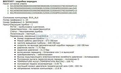

lev5429 Опубликовано 21 октября, 2015 Опубликовано 21 октября, 2015 все однозначно так плохо или вскрытие покажет?вскрытие показало, что коробка не жилец, была куплена коробка от 307 с небольшим пробегом и вся начинка переставлена в этот корпус, но ехать машина не хочет, выдало ошибку р0730, подскажите куда копать
lev5429 Опубликовано 22 октября, 2015 Опубликовано 22 октября, 2015 вскрытие показало, что коробка не жилец, была куплена коробка от 307 с небольшим пробегом и вся начинка переставлена в этот корпус, но ехать машина не хочет, выдало ошибку р0730, подскажите куда копатьизначально показало такие ошибки, и на холостых разбег по давлению, в аварийном режиме на третьей едет и разгоняется хорошо, проблема с первой на вторую, вернее сначала трогается нормально, но на переключении с первой на вторую начинает дергаться, потом букс и выпадает в аварию, поможет ли промывка гидроблока и замена клапана или искать новую коробку?
