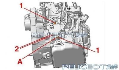

Установить селектор переключения передач в положение N.
Отвернуть болты (1).
Повернуть многофункциональный коммутатор до упора в болт (A).
Подсоединить мультиметр в режиме измерителя сопротивлений к контактам (2).
Поворачивать многофункциональный коммутатор до замыкания цепи между контактами (R = 0 Ом).
В этом положении нанести метку положения многофункционального коммутатора (В) по отношению к картеру АКПП (С).
Продолжать вращение до размыкания цепи между контактами.
В этом положении нанести еще одну метку позиции (D) на картере АКПП.
Вернуться назад, чтобы метка (В) оказалась между двумя метками (С) и (D) (в среднее положение).
В этом положении затянуть крепежные болты (1) многофункционального коммутатора (Затяжка моментом 1.5 дН.м) .
Проверить соответствие положения селектора переключения режимов коробки передач показаниям на приборной панели.
