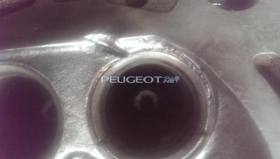

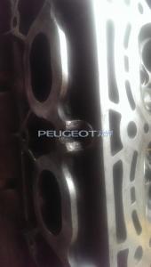

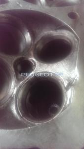

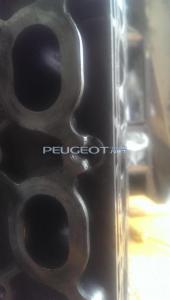

serzh1980 Опубликовано 12 февраля, 2016 Автор Опубликовано 12 февраля, 2016 Продолжаем вести блог.. по восстановлению ГБЦ - Немного информации по восстановлению гбц - не рискнул я в первой конторе делать ГБЦ - т.к. предлагали только сварку - причем после которой придется менять все седла клапанов в 4-ом цилиндре - ибо поведет.Искал втечении двух недель конторы которые могут это сделать аккуратно и наткнулся на конторку- которая и варит и делает порошковое напыление-восстановление. Заинтересовало - т.к. меньше расходы. И не нужно точно менять все седла. Пока стоимость восстановления таких повреждений встанет в 5 тыс. Повезу в конце месяца к ним. 1

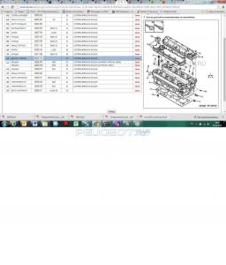

Мартын Опубликовано 26 февраля, 2016 Опубликовано 26 февраля, 2016 поршень на выхах зафотаю .Вопрос к знатокам Где искать в ГБЦ канал с обратным шариковым клапаном?Со стороны ГРМ канал на стороне впуска 2 0235 16 02 ОБРАТНЫЙ КЛАПАН
serzh1980 Опубликовано 26 февраля, 2016 Автор Опубликовано 26 февраля, 2016 (изменено) картиночку не видно.. Лёшааа.. дай артикул.. я позырю.. оопс.. стоп..Это он? пункт 12 - ВЫПУСК. КЛАПАН -0235 16??? Изменено 26 февраля, 2016 пользователем serzh1980

Aromarich Опубликовано 24 марта, 2016 Опубликовано 24 марта, 2016 (изменено) Под номером 12 - это и есть невозвратный клапан! Он же меняется при снятии головы? Или не обязательно!? Изменено 24 марта, 2016 пользователем Aromarich
