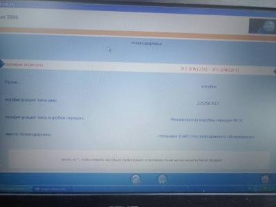

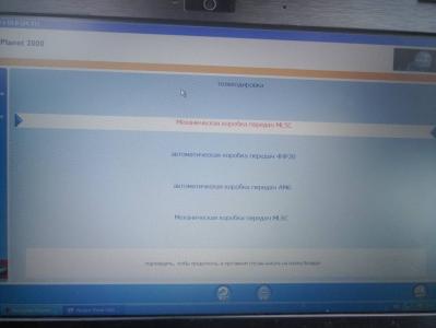

icechieff Опубликовано 2 августа, 2019 Опубликовано 2 августа, 2019 Лазил шнурком по блокам, и в ESP нашел выбор коробки, но вот на ml6c не даёт поменять, пишет неверная телекодировка. Как думаете, так и должно быть, или может diagbox поехать попробовать? Sent from my PRO 6s using Peugeot Lab mobile app
Dimkin67 Опубликовано 2 августа, 2019 Опубликовано 2 августа, 2019 может diagbox поехать попробовать?Попытка не пытка, но мне кажется диагбокс в плане телекодировок подурезан по сравнению с рр.
icechieff Опубликовано 3 августа, 2019 Опубликовано 3 августа, 2019 А может просто Bosch 8 нельзя телекодировать?
Мартын Опубликовано 5 августа, 2019 Опубликовано 5 августа, 2019 Лазил шнурком по блокам, и в ESP нашел выбор коробки, но вот на ml6c не даёт поменять, пишет неверная телекодировка. Как думаете, так и должно быть, или может diagbox поехать попробовать?P90802-173356.jpegP90802-173403.jpeg Sent from my PRO 6s using Peugeot Lab mobile appDB пробовать менять
icechieff Опубликовано 5 августа, 2019 Опубликовано 5 августа, 2019 DB пробовать менятьDb 7 тоже не смог(((
