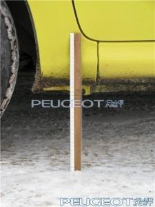

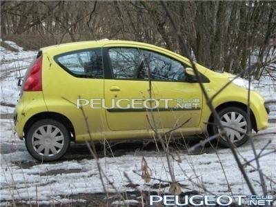

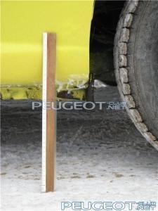

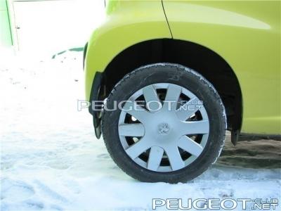

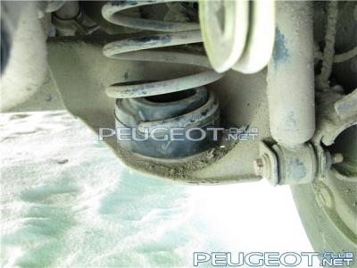

icechieff Опубликовано 30 июня, 2010 Опубликовано 30 июня, 2010 Дорожный просвет увеличиваем дедовским способом - подкладываем резинку под пружины задних колес, которые пришлось слегка укоротить, чтобы резинка правильно встала. Зад машины поднялся аж на 8 мм)) по сравнению с передом (на фото машина пустая, без загрузки) Передние колеса Задние колеса А со стороны это выглядит вот так А так было до того. (машина пустая без загрузки) Такое увеличение дорожного просвета на ВАШ страх и риск!

leshka74 Опубликовано 2 февраля, 2011 Опубликовано 2 февраля, 2011 на фото 1 резинки подложены не под аморт, а под пружину. Так давно делают на Вазах. никто не жалуется. 1
icechieff Опубликовано 2 февраля, 2011 Автор Опубликовано 2 февраля, 2011 на фото 1 резинки подложены не под аморт, а под пружину. Так давно делают на Вазах. никто не жалуется.+ за внимательность. Исправил.
leshka74 Опубликовано 3 февраля, 2011 Опубликовано 3 февраля, 2011 А резиночки то от чего? Попробуем так сделать.
icechieff Опубликовано 3 февраля, 2011 Автор Опубликовано 3 февраля, 2011 А вот это вопрос. К сожалению откуда взял - утеряно. Если узнаешь, пожалуйста напиши.

leshka74 Опубликовано 13 апреля, 2011 Опубликовано 13 апреля, 2011 Я поизучал тему. Залез под машинку. От 2107 точно не подойдут. Там диаметр больше 80 мм. Внутренний у пружины Пыжа -64мм. Примерно подходит от задней пружины 2108. Там -65 мм. Но у пружины не остается упора, может сойти с резиночки-то. Я пожалуй не рискну. Хотя от Калины резинка с упором, но не могу найти. Найду- расскажу. 1
